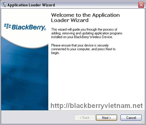

    - Bước 3: Chạy file Loader.exe trong thư mục C:\Program Files\Common Files\Research In Motion\AppLoader\Loader.exe

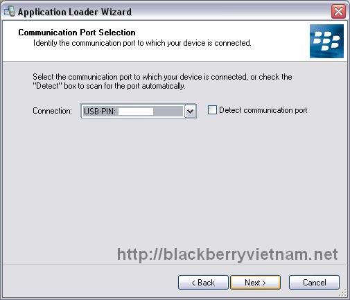

    - Bước 4: Tháo pin ra khỏi BlackBerry và Kết nối BlackBerry với Máy tính bằng Cable đã chuẩn bị, chờ lát máy tính sẽ nhận pin của BlackBerry

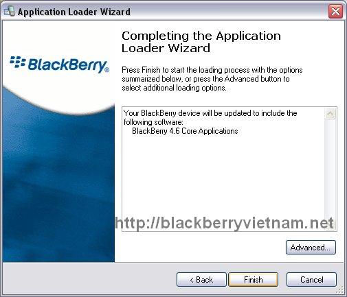

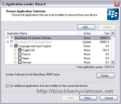

    - Bước 5: "Liên hoàn Next" cho đến khi BDM xuất hiện bảng chọn các phần của Hệ điều hành cho bạn.
    - Bước 6: Chọn xong những phần mình muốn cài đặt rồi Next tiếp

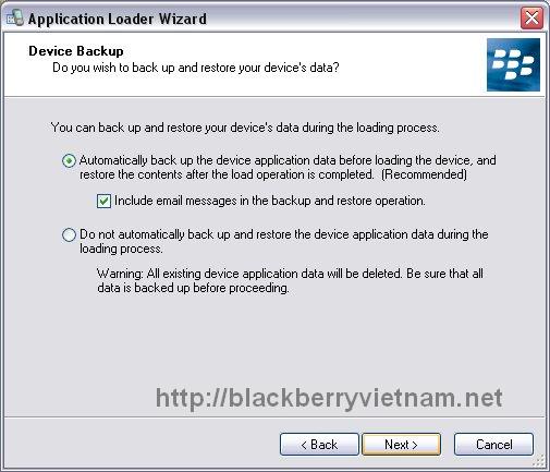

    - Bước 7: Chọn tự động Backup và Restore hoặc Không

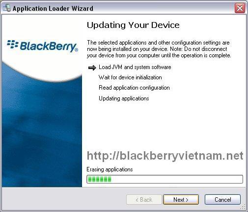

    - Bước 8: Máy tính sẽ chạy hết dòng Load JVM and system software
    - Bước 9: Khi máy chạy đến Wait for device initialization bạn lắp pin vào máy kệ BB báo gì, bước này cẩn thận để không lỏng Cable và Pin

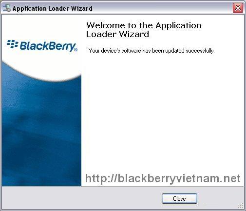

    - Bước Cuối: Close chứ còn gì nữa ;)
