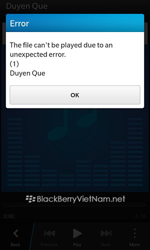

    1/ Lỗi The file cannot be played due to an unexpected error (1) , (2), (3)
    Lỗi này khi gặp phải sẽ làm nhạc của bạn trong Music không nghe được và sẽ hiện lỗi như trên. Lỗi này là do file sys.airtunes-10.200.1.23 trên bản 10.2.1 bị lỗi , với lỗi này bạn chỉ việc slide-load file bar này vào là ok.
    Các bạn tải file sys.airtunes tại đây : MEGA

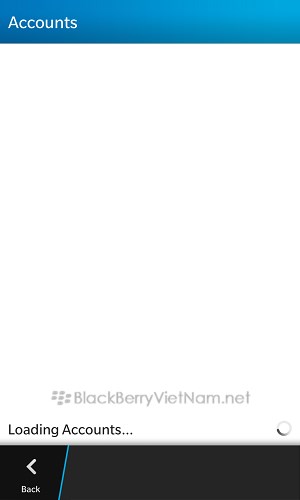

    3/ Lỗi không cấu hình được email trong Account
    Khi bạn vào Account trong Settings để cấu hình hay thêm mới một email nào đó thì sẽ bị dính lỗi Loading Account .Lỗi này đa phần là do những phần mềm Android đã cài vào máy và chủ yếu sẽ là Viber, đơn giản là bạn chỉ cần xoá Viber rồi sẽ vào lại bình thường, sau khi cấu hình email thì bạn cài lại Viber để tiếp tục xài.

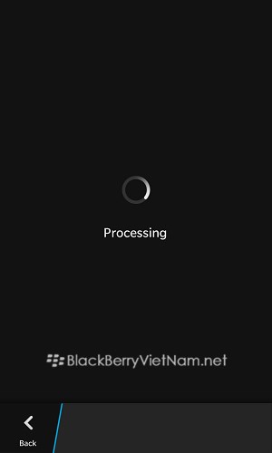

    4/ Lỗi Processing khi cài đặt ứng dụng APK
    Lỗi này đa phần gặp trên OS 10.2.1 cài trên Z10 hoặc Q10 ( Z30 thì không có) , nếu gặp lỗi này tốt nhất bạn nên tháo pin và cài chạy lại file Autoloader (giống như up rom không trên BBOS cũ). Sau khi chạy xong bạn lắp bạn lại cài đặt ứng dụng để ứng dụng Android trực tiếp trên điện thoại như DroidStore v2 .
