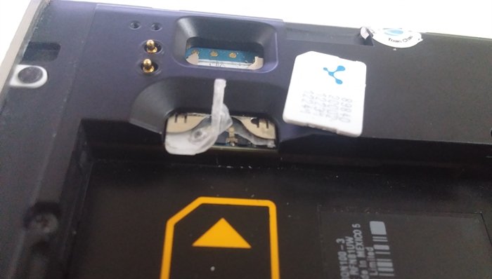

    Chào các bạn, lâu lắm rồi mình mới hoạt động trên diễn đàn, nên không biết chủ đề hôm nay mình viết có mới mẻ hay giúp ích gì cho cả nhà không. Tuy nhiên góp ý là một phần, phần chủ yếu là muốn gửi lời chào tới các bạn :*:*.

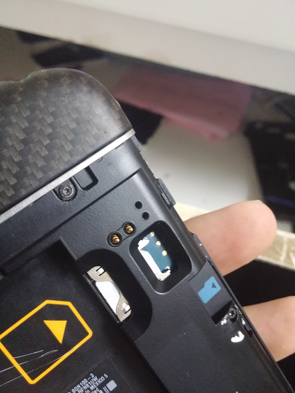

    Như tiêu đề ạ, tình hình là dạo này các dòng máy sim nano rất nhiêù, nên khi các bạn muốn chuyển sim nano sang máy dùng sim micro, chúng ra hay dùng thêm phụ kiện là khay sim ạ ( kèm hình). Tuy nhiên khi sim ra hay bị mắc vào chân sim dẫn đến hiện tượng gãy chân sim. ( vẫn rất nhiều bạn mắc phải ) .
    Nên bài này mình muốn góp ý tới các bạn chưa biết ạ, các bạn biết rồi thì đọc văn em xem có kém không =))

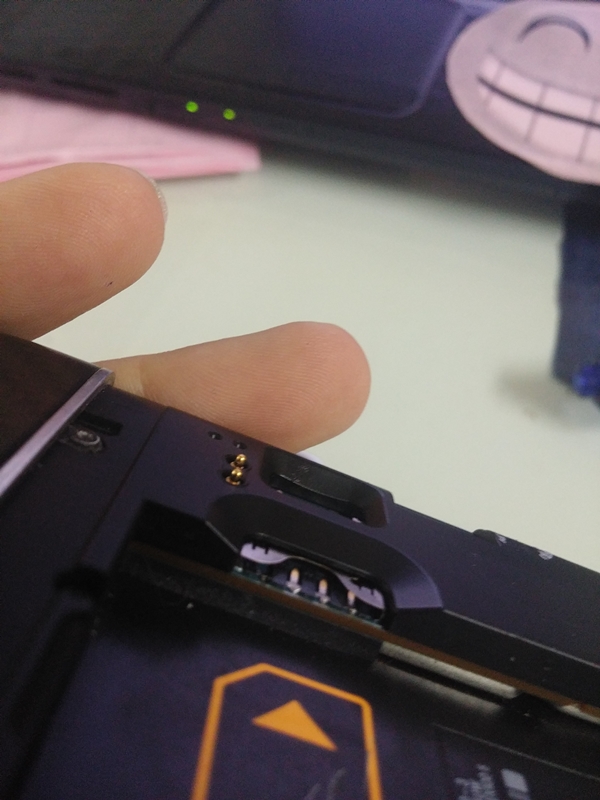

    Khi các bạn muốn chuyển sim nano sang máy dùng sim micro, các bạn cứ lắp thẳng sim nano đó vào máy dùng sim micro mà không cần dùng phụ kiện thêm đâu .

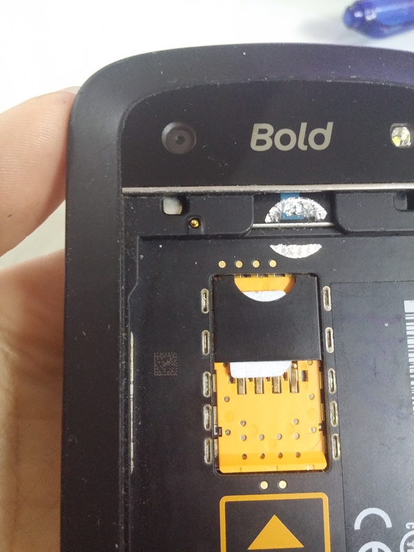

    Các bạn để ý sẽ có 3 chân sim ( ví dụ với z10 q10 ) các bạn khéo léo đưa sim vào đúng vị trí 3 chân sim và đẩy vào là dùng ngon lành. Không cần dùng phụ kiện cho phức tạp và tốn thêm kinh phí thay osim khác.

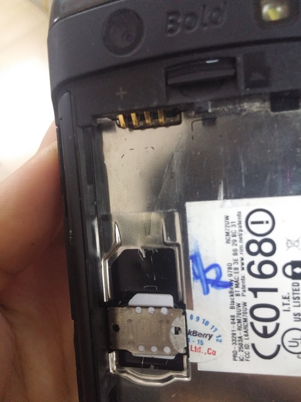

    Với các máy bbos có osim ở ngoài cũng vạy ( như 99xx 97xx ) cứ nhét thẳng vào chân sim ấy.
    Khi tháo ra cẩn thận tháo ra thì sẽ không bao giờ bị gãy chân sim ạ !

    Nhớ tới 1 lần chơi dại còn bb9810 sim bấm miro,ra ngoài cửa hàng mua khe sim đa năng đúc vào,lấy ra thì gẫy chân sim luôn
