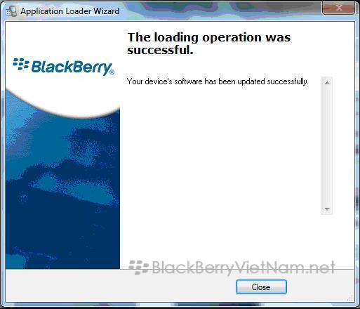

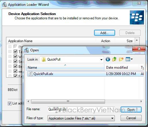

    A- Thứ nhất đó là cài trên PC bằng Apploader
    • Các bạn download và cài đặt thành công BDM và ROM cho bb của mình tại đây

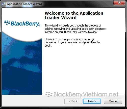

    • Vào thư mục C:\Program Files\Common Files\Research In Motion\AppLoader bật file Loader.exe màn hình hiện lên như thế này, chọn Next

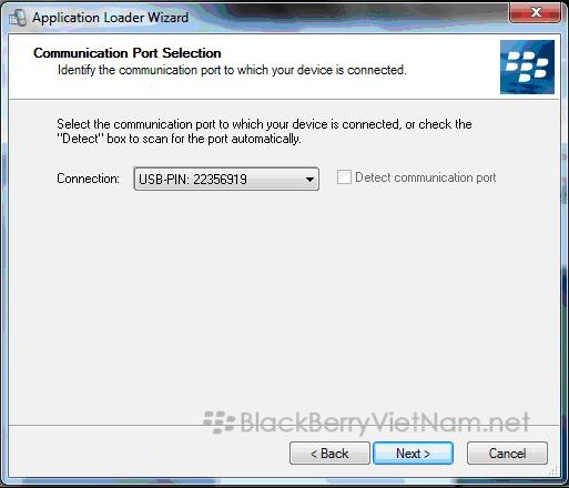

    • Kết nối bb với PC để PC nhận được mã pin rồi chọn NEXT
    • Chọn Add để mở thẻ chọn file, sau đó tim đến phần mềm cần cài đặt, mở file có dạng .alx

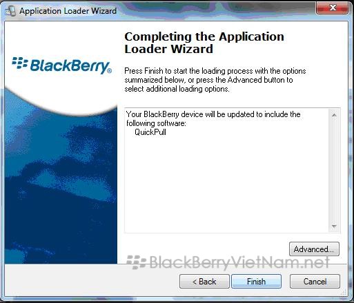

    • Sau khi chọn xong các phần mềm cần cài đặt các bạn chọn Next ra thẻ này chọn Finish để bắt đầu quá trình cài đặt
    • Đợi PC load xong chọn Close để hoàn tất

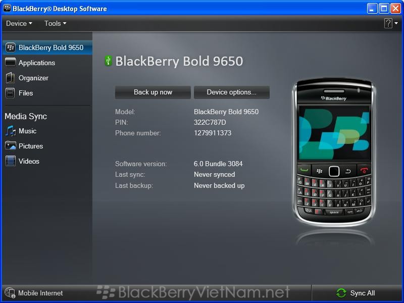

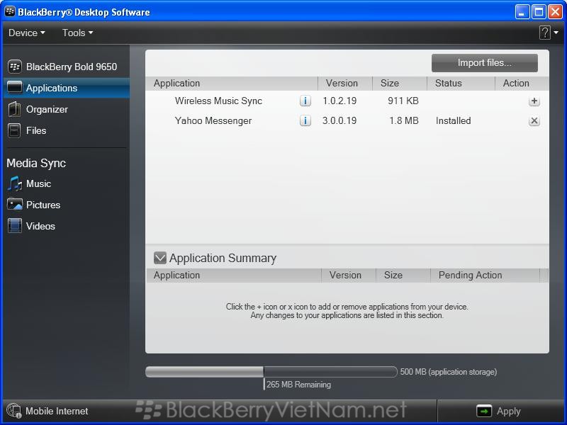

    B- Thứ hai đó là cài trên PC bằng BDM
    Các bạn cần download và cài đặt BlackBerry Desktop Manager (BDM). Có rất nhiều phiên bản cho các bạn lựa chọn. Download và tham khảo thảo luận tại đây.
    Tại bài viết này Zerostar sử dụng BDM 7 , Các phiên bản khác sử dụng tương tự.

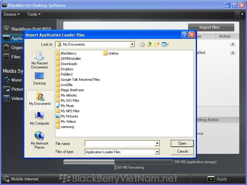

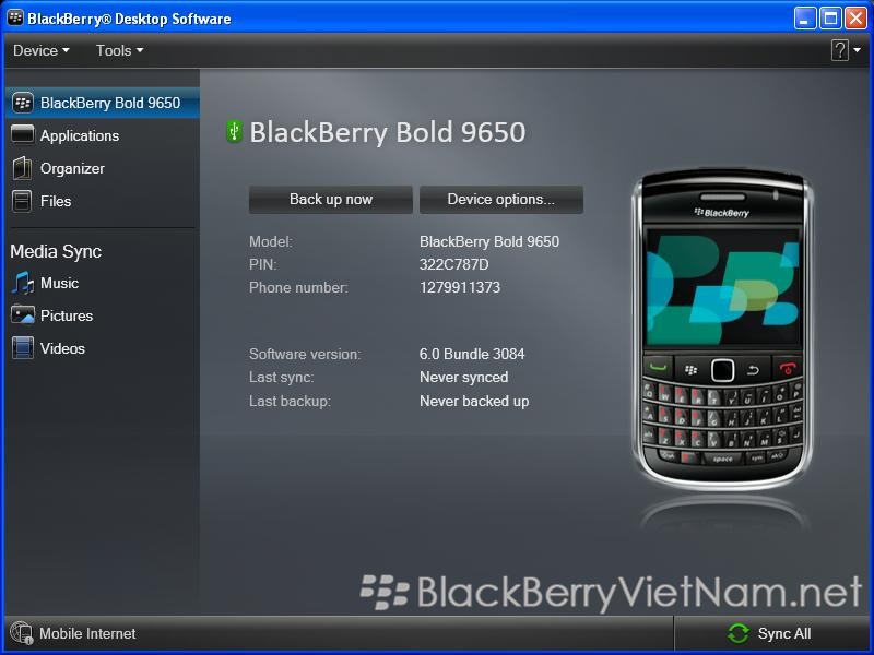

    • Đầu tiên các bạn cài đặt khởi động BDM, kết nối bb được với PC như hình dưới đây.
    • Chọn Applications
    • Đến đây Chọn Imports file, chỉ đến file *alx của phần mềm cần cài đặt.
    • Xong chọn Apply

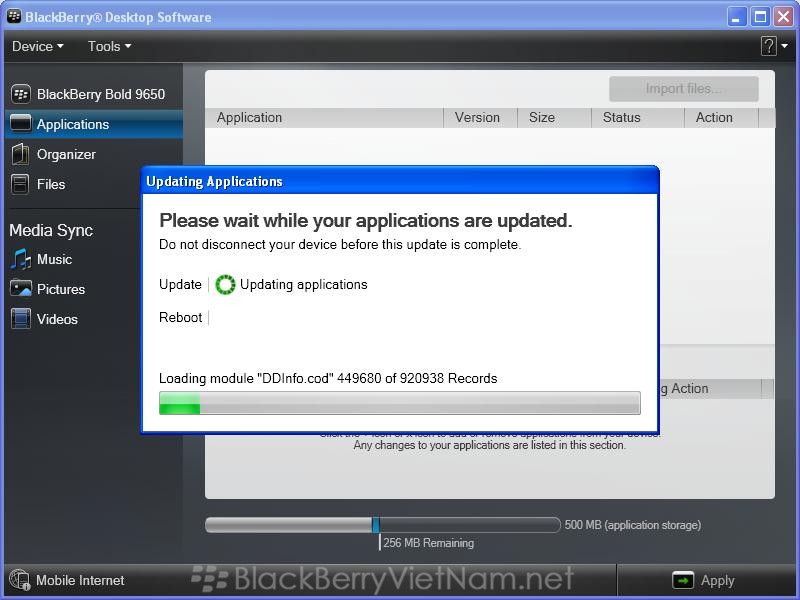

    • Đợi nữa là xong
    Trong trường hợp gặp phải lỗi, có thể do một số nguyên nhân sau:
    1. BDM của bạn bị lỗi do xung đột hoặc virut: >> Khắc phục: download bản BDM khác cài lại từ đầu hoặc cài lại Win
    2. Phần mềm không phù hợp với bb của bạn >> Khắc phục: tìm phiên bản phù hợp với bb của mình.
    3. File .cod của phần mềm bị lỗi vì 1 lí do nào đó >> Khắc phục: Tìm download apps ở 1 nguồn khác và tiến hành cài lại.
    4. Do kết nối với Bb bị ngắt quãng giữa chừng >> Khắc phục: Nhẹ thì cài đặt lại, nặng hơn, máy không khởi động được phải up lại rom.

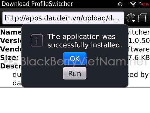

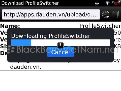

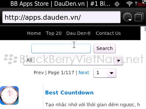

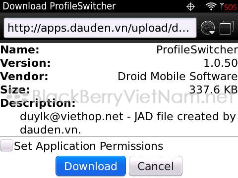

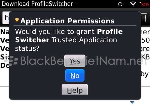

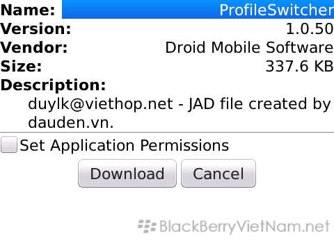

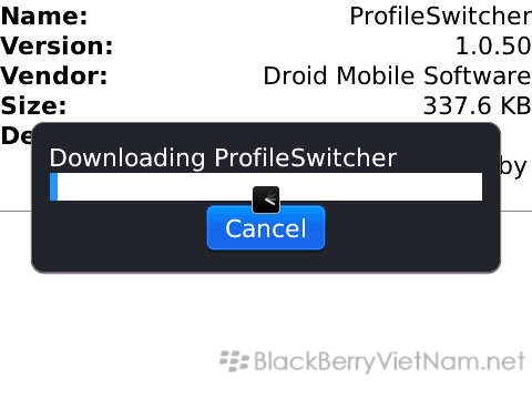

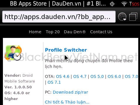

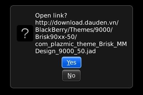

    C- Cách thứ ba là cài đặt OTA

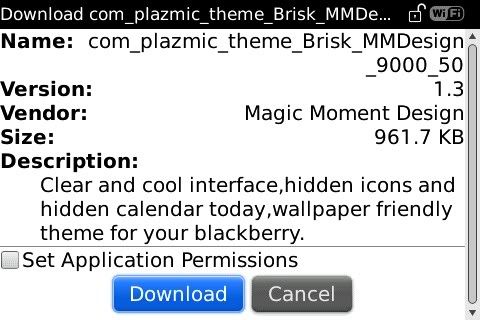

    OTA là viết tắt của cụm từ Over The Air. Đây là cách cài đặt qua công nghệ không dây như GPRS, EDGE, 3G, Wifi... Sau khi kích hoạt Browser tại đây các bạn vào 1 trang wap hoặc web bằng Browser download phần mềm với link có dạng http://.../abc.jad. Các bạn click download
    Thế là xong.
    Đối với cài app OTA thì diễn đàn chúng ta có 1 kho app khổng lồ http://apps.bbvn.net các bạn có thể vào và thỏa sức vùng vẫy ;)
    Trong trường hợp BB báo lỗi thì dựa vào Notification chúng ta sẽ biết lí do. Có thể do nhiều nguyên nhân:
    1. Phần mềm không phù hợp với BB của bạn >> Khắc phục: Tìm phiên bản phù hợp.
    2. File .cod trong link có vấn đề >> Khắc phục: Tìm link khác.
    3. Mất kết nối giữa chừng( dạo này Viettel hay bị die mạng thình lình nên trường hợp này hay sảy ra) >> Khắc phục: sử dụng phần mềm FixSOS (tìm trên forum) bật FixSOS và cài đặt, hiệu quả thực nghiệm khá tốt.

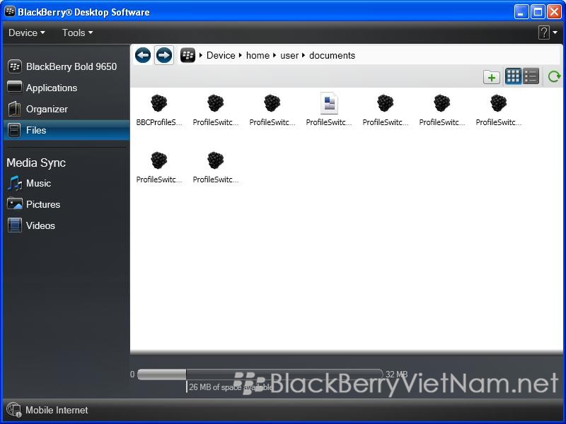

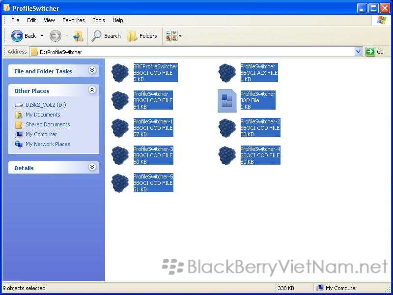

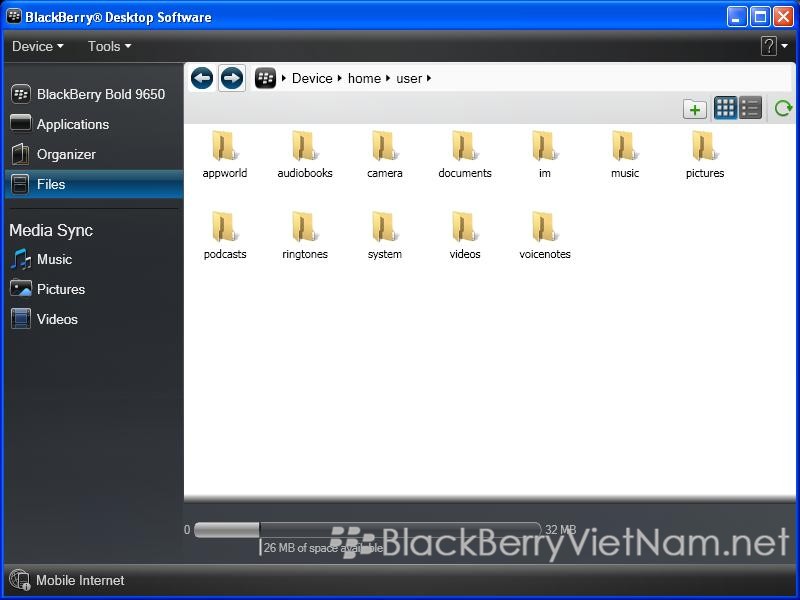

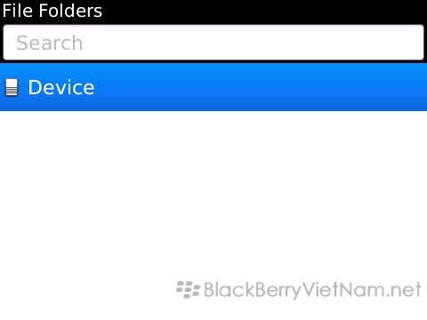

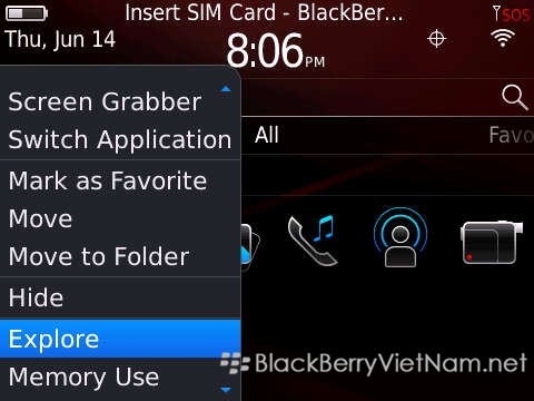

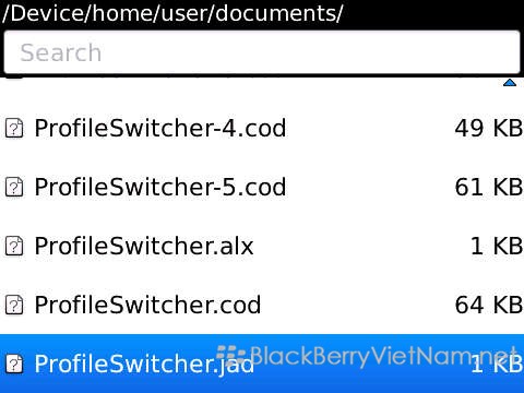

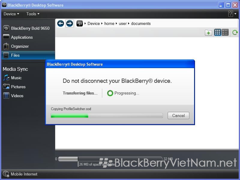

    D- Cách thứ 4 đó là cài đặt trực tiếp file .cod có trong bộ nhớ trong hoặc thẻ nhớ của BB
    Các bạn lại cần sử dụng Media của BDM chuyển file .cod và .jad vào cùng 1 folder trong bộ nhớ trong BB hoặc thẻ nhớ sau đó open file jad ngay trên BB để cài trực tiếp, nó sẽ tương tự như việc các bạn cài đặt phần mềm OTA nên các lỗi có thể xảy ra và cách khắc phục sẽ như trên, chỉ khác 1 chỗ đó là không tốn tiền cho kết nối không dây thôi ^^!
    Các bạn bật BDM
    Vào Files
    Sau đó copy thư mục file *cod, *jad vào vị trí mình muốn
    Sau đó tìm mở file jad để cài đặt .
    Ngoài ra trong thời gian gần đây, có rất nhiều các apps ra đời phục vụ tối ưu cho người dùng BlackBerry. Các bạn có thể dùng Operamini hoặc Browser download file .rar, zip trên forum về, dùng BbnotePad giải nén, sau đó dùng Jad Builer hoặc JadAnyWhere có trên forum để tạo file jad trực tiếp từ file cod có trong BB.

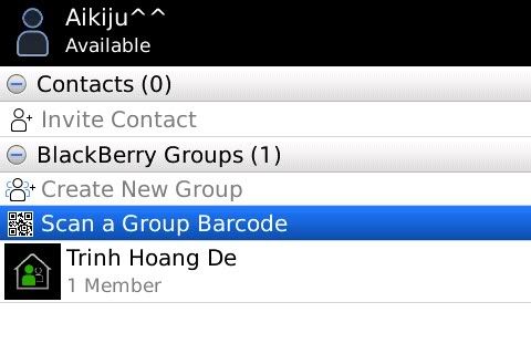

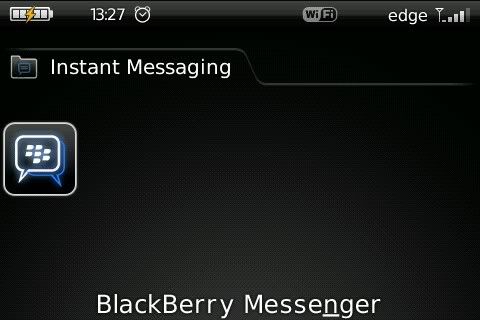

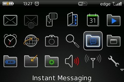

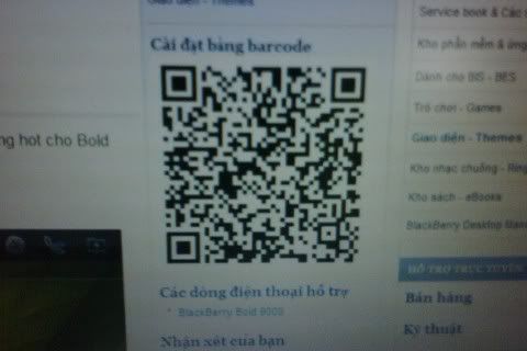

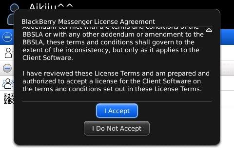

    E- Cách thứ 5 đó là cài đặt băng BarCode
    Đây là cách cài đặt chỉ những BB có Camera mới sử dụng được. Vì sao lại thế? các bạn xem xét cách cài đặt rất đặc biệt này:
    • Download và cài đặt BBM( BlackBerry Mesenger) hoặc BlackBerry App World
    • Click vào icon Instant Messaging để kích hoạt BBM
    • Vào 1 Website cung cấp phần mềm bất kì đến 1 một phần mềm mình muốn cài và tìm đến 1 ô vuông nho nhỏ nằm trên dòng chữ "Cài đặt bằng Barcode", hình ảnh ngoằn nghèo như mê cung^^! như thế này:
    • Bật BBM. Di chuyển và click chọn Scan and Group Barcode.
    • Hiện ra một màn hình camera, rà camera của bb lên hình ảnh "mê cung" kia.
    • BB hỏi
    • Bạn chọn Yes để đi đến màn hình như khi cài đặt OTA
    • Download như OTA thế là xong!
    • Còn một cách nữa là sử dụng Phần mềm QRCodeScanerPro dành cho OS 6.0 cũng tương tự các bạn có thể tự tìm trên forum!
