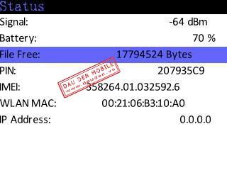

    Vào Option/Status. Tại màn hình chính của Status , bạn bấm chữ test
    Hình 1: bạn bấm chữ test tại màn hình này.

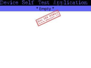

    Sau đó 1 màn hình khác xuất hiện: Device Self Test Application
    Hình 2: Màn hình chính của trình Self Test Application

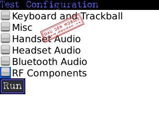

    Tiếp tục, nhấn phím Menu, chọn Start để bắt đầu quá trình test nhé. Quá trình test của bạn sẽ qua 7 options:
    Hình 3: Các Options để test.
    Ở đây có tất cả 6 options để test, lần lượt là: Keyboard và Trackball, Misc,Handset Audio, Headset Audio,Blooth Audio, RF Components.

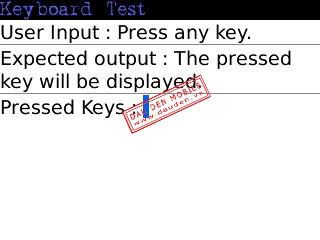

    1. Đầu tiên, bạn chọn Keyboard and Trackball, sau đó chọn Run, nó sẽ hiện ra Keyboad Testnhư sau:
    Hình 4: Test Keyboard

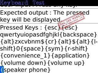

    Sau đó bạn lần lượt nhấn tất cả các nút trên màn hình để test, sau mỗi lần nhấn, trên màn hình sẽ hiện ra phím bạn vừa nhấn. Nếu nhấn mà máy không hiện ra phím đó, tức là phím đó đã bị hỏng. Thậm chí bạn test luôn phím Volume, phím chụp hình, phím Silent bên trên.Kết quả ở hình dưới:
    Hình 5: Kết quả test phím.

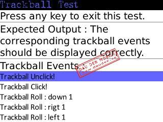

    Sau đó nhấn Trackball và chọn Next, máy sẽ hỏi bạn muốn chuyển sang test cái khác không (Move to next testcase?). Nếu cảm thấy OK, bạn chọn Yes, còn không chọn No để test lại 1 lần nữa. Sau đó chuyển sang test Trackball: Màn hình chính như sau:
    Ở bước này, bạn có thể click hoặc xoay trackball qua trái, phải, lên, xuống. Khi xoay như vậy, bên dưới bàn hình sẽ hiện bạn lăn trái (left) hoặc phải (right) hoặc xuống (down) và lên (up). Để thoát test Trackball, bạn nhấn 1 phím bất kì. Kết quả đây:
    Hình 6: kết quả test Trackball

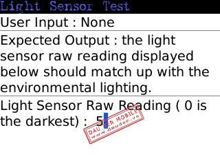

    Kế tiếp, bạn thoát ra và chọn Misc. Quá trình này sẽ test về Cảm biến ánh sáng, đèn màn hình, cũng như chế độ rung.
    • Light Sensor Test: Bạn không phải nhấn bất cứ phím nào, dùng tay che đèn báo sóng, hoặc đưa đến chỗ nhiều ánh sáng, thiếu ánh sáng..., bạn sẽ thấy được cảm biến ánh sáng hoạt độg như thế nào. Mức thấp nhất (khi bị che, tức không nhận được ánh sáng sẽ là 0). Kêt quả sẽ hiện ở dòng cuối cùng: Light Sensor Raw Reading
    Hình 7: Kết quả test Cảm biến ánh sáng

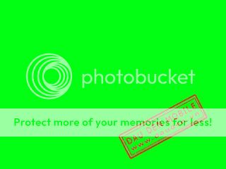

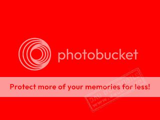

    • LCD pixel test: Nhấn bất kì nút nào để test. Mỗi lần nhấn nút màn hình sẽ hiện 1 màu xanh, đỏ, xanh lá, trắng. Xem demo nào

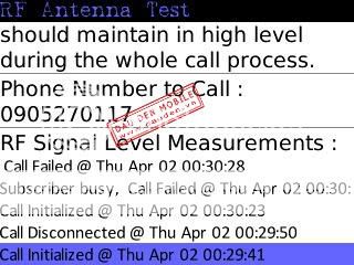

    8. Phần cuối cùng: Test Sóng (phần này đòi hỏi bạn phải bỏ sim vào trước khi test)
    Chọn RF component. Sau đó nhấn nút gọi, máy sẽ mặc định gọi tới 1 số nào đó: 158300322...
    Để kết thúc cuộc gọi, bạn chọn nút gác máy màu đỏ. Sau mỗi lần gọi và tắt máy, máy sẽ ghi lại thông tin thời gian bạn thực hiên cuộc gọi.
    Bạn cũng có thể sửa số mặc định thành số của bạn để thực hiện 1 cuộc gọi chính xác hơn.
