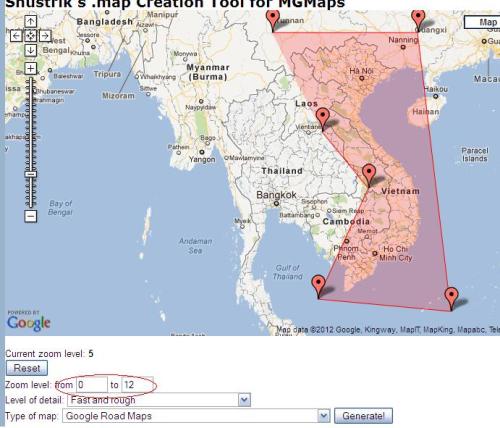

    Bước 1. Đầu tiên bạn truy cập vào Trang http://www.mapcacher.com/
    Trang này dùng để download vị trí khu vực chúng ta sẽ chọn làm bản đồ dựa theo Google Maps.
    [IMG]
    Current zoom level: 3 <--- báo cho mình về hệ số Zoom hiện tại
    Zoom level: from... to.... <-- Bản đồ mình muốn tạo từ Zoom bao nhiêu tới bao nhiêu
    Level of detail: <--- có 3 mức\
    • Fast and rough <--- tạo nhanh nhưng không chi tiết các địa điểm
    • Medium Speed Medium Detail <--- Nên chọn cách này vì cho tốc độ download trung bình và chi tiết địa danh địa điểm mức trung bình
    • Slow and Detail <--- Mức độ này cực kì chi tiết như rất chậm.
    Khuyến cáo nên sử dụng mức 2 vì mình download bản đồ cả khu vực miền Bắc Việt Nam với mức 2 zoom 0-16 mà 2 ngày chưa xong.
    và Lưu ý là lúc download thì không được ngắt kết nối internet, không thì phải download từ đầu.
    Type of map: mặc định là Google Maps rồi
    Mẹo là bạn nên chọn thành hình đa giác thay vì hình chữ nhật hay hình vuông truyền thống. Vì làm vậy chúng ta sẽ tiết kiệm được dữ liệu khi tải về bởi vì ta chọn chính xác vị trí khu vực chúng ta muốn làm bản đồ.
    Thao tác như sau:
    • Trên màn hình bản đồ bạn nhấn chuột vào để tạo 1 điểm mốc.
    • Di chuyển điểm mốc bằng cách kéo và thả sang vị trí khác
    • Muốn xóa một điểm mốc thì chỉ cần nhấn chuột trái vào điểm mốc đó
    • Zoom bản đồ bằng cách cuộn chuột
    • Di chuyển bản đồ bằng cách nắm bản đồ và kéo theo phương mong muốn
    Cuối cùng nhấn nút Generate!
    lúc này bạn sẽ có 1 file ví dụ Map20120330040138.map Bạn lưu về 1 folder trên máy tính và qua bước 2

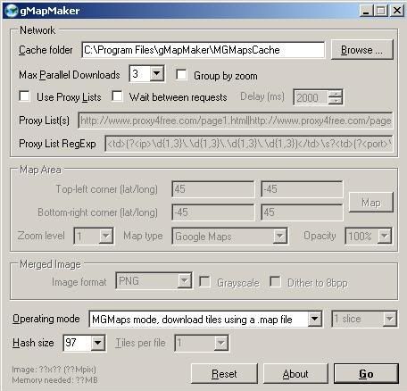

    Sau đó mở chương trình gMapMaker lên
    Tại cửa số chương trình nhấn Go.
    [IMG]
    Sau đó trỏ đến file Map20120330040138.map đã download ở bước 1
    Lúc này chương trình sẽ tiến hành download về toàn bộ dữ liệu Maps mà bạn chọn và lưu vào đường dẫn
    Ví dụ C:\Program Files\gMapMaker\MGMapsCache ở bên trên, Khi download xong bản copy vào thẻ nhớ là xong
    Lưu ý là mục Max Parallel Download bạn nên chọn từ 2-3 thôi nhé, không là Google sẽ ban IP của bạn trong 2-3 ngày hoặc làm chậm đường truyền đấy.
