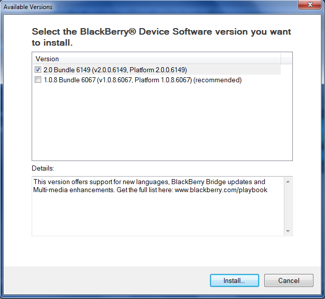

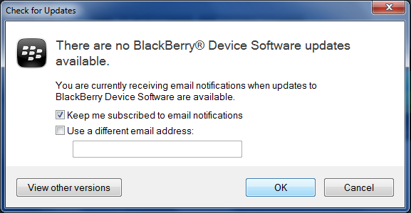

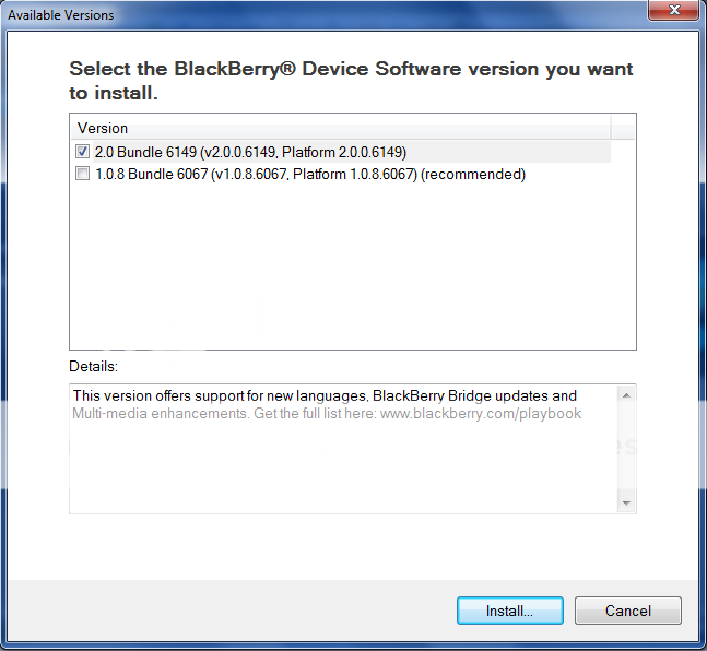

    * Bước 4 : Tiến hành cắm cable vào PlayBook và bắt đầu update ( BDM sẽ báo là không có bản update nào mới, chọn "View Other Versions", sau đó chọn tải về bản OS 2 nếu bạn muốn downgrade xuống 2.0.0.4869, chọn OS 1 nếu bạn muốn downgrade xuống 1.0.8.4985 ), sau đó click Install.

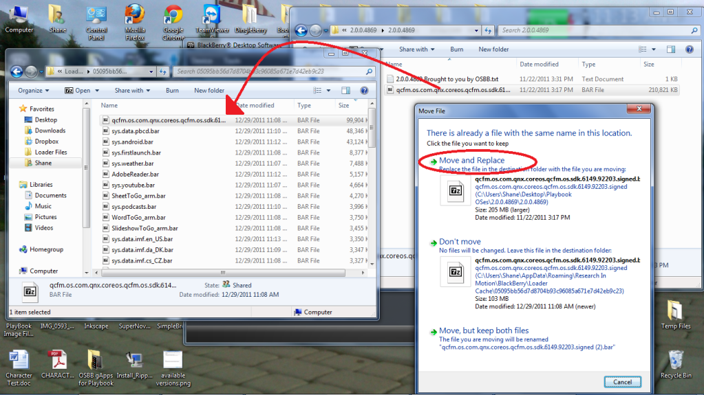

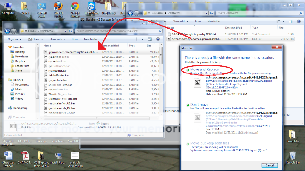

    * Bước 5 : Quay lại folder Loader Cache đã mở sẵn ở Bước 3, sẽ có những thư mục với nhiều kí tự khác nhau, bạn chỉ cần quan tâm đến thư mục được tạo ra gần đây nhất, đó chính là thư mục mà BDM sẽ down tạm FW về.
    * Bước 6 : Chờ cho đến khi BDM đã download toàn bộ FW xong, đổi tên file FW đã down ở phía trên về giống với file FW tạm mà BDM đã down về folder Loader Cache.
    * Bước 7 : Replace file FW đã down bằng BDM = file đã đổi tên ở Bước 6, máy tính sẽ hiện ra bảng hỏi có muốn Replace ko, chọn Yes.
    * Đây là bước quan trọng nhất, cần phải nhanh tay và làm chính xác : file FW sẽ không thể replace khi chưa hoàn toàn down xong ( nếu replace trước có thể sẽ bị lỗi Network Error Message ), và phải thực hiện replace trước khi BDM cài đặt lên PlayBook.
