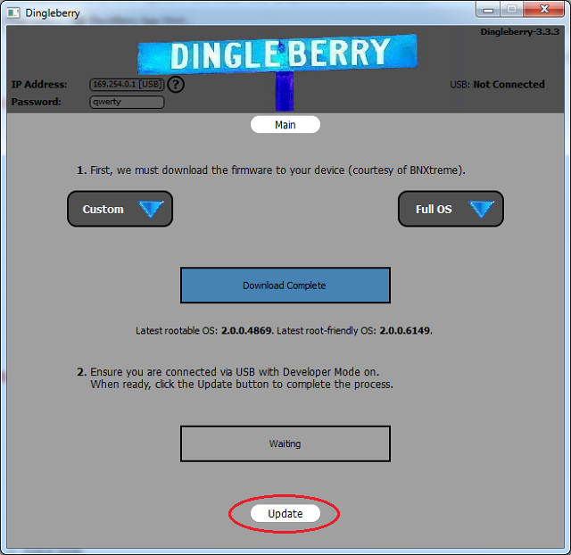

      • DingleBerry 3.3.3 [​IMG]

      • B1 : Đưa PlayBook về Development Mode ="ON"
      • B2 : Khởi chạy DB lên điền địa chỉ IP & mật khẩu của PlayBook vào ( Khung nhập thông tin này nằm ở góc trên bên trái của chương trình )
      • B3 : Chép 2 file Bar của bản Rom v10.0.6.671 vào thư mục của DB theo đường dẫn ..\Dingleberry\Firmware\Custom\
      • B4 : Quay lại giao diện của DB chọn vào Tab Firmware\ Custom\ Full OS . Sau đó nhấn Update để bắt đầu tiến trình cài BB10 vào PlayBook. Sau khi hoàn thành PB sẽ tự động reset & bây giờ chúng ta đã có BB10 trên PB rồi, chỉ cần làm thêm vài bước nữa để đưa BBM lên thôi.
      • B5 : Vào thư mục ...\Dingleberry\Firmware\Custom\ Xóa bản Rom v10.0.6.671 đi & chép lại bản v10.0.9.388. Sau đó thực hiện lại bước B4
