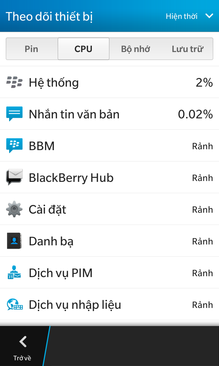

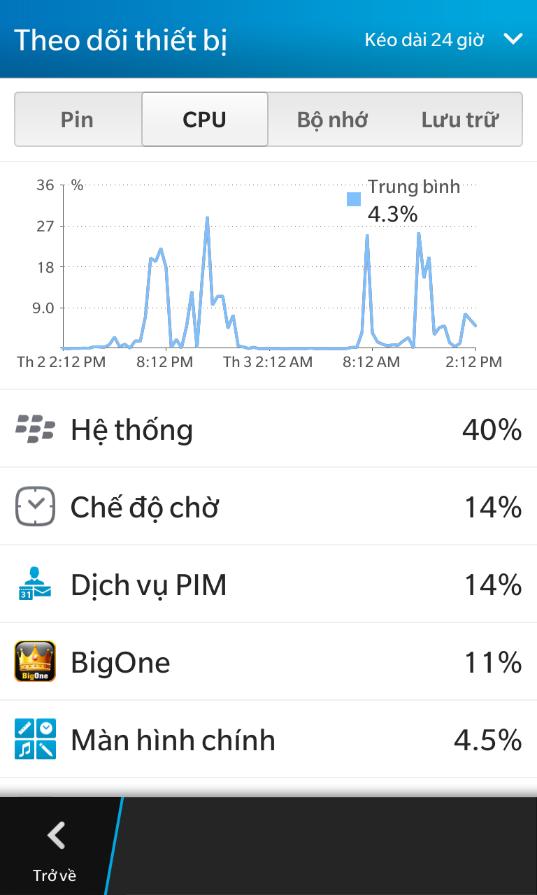

  1. Sau một tháng dùng Z10 (001) mình phát hiện ra lỗi hao pin của máy (đây là trên máy mình còn máy mọi người thì phải thử nhé mình đang chạy bản 10.2.1.2228). Không cài bất kỳ ứng dụng apk của android nào nếu cài chuyển sang bar ( có thể chuyển apk sang bar ở đây http://apk2bar.org/ ) và dùng vnPButils load vào máy. để kiểm tra xem máy chạy ổn định hay không các bạn vào Cài đặt -> Trình quản lý ứng dụng -> Theo dõi thiết bị -> CPU, xem phần hệ thống chạy ở 2-5 % thì ok. đây là của máy mình.
    Hoạt động trung bình của cpu ( hệ thống ) trong 24h là 4,3%. khi mình cài ứng dụng apk thì cpu ( hệ thống) lúc nào cũng ở mức 12-15%. cpu cao thì tất nhiên sẽ tiêu thụ pin nhiều hơn. các bạn nên tối ưu thêm trong phần cài đặt của máy:
