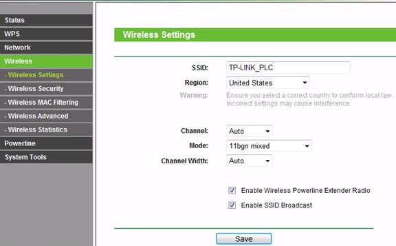

  8. tuantruong_89
    tuantruong_89
    16/4/11
    Hì. cái vấn đề này hình như em cũng đã trả lời ở vài topic rồi.
    Cái này thực tế không phải là lỗi ở trên BB mà lỗi là từ con WIFI ( TP-link). Việc đơn giản bác cần làm là cấu hình lại WIFI ở chuẩn G thôi, đừng để chuẩn N. Vì BB WIFI ở chuẩn N, nhưng Tp-link thì chuẩn N chưa đc chuẩn, nên nó xảy ra hiện tượng đang dùng tự nhiên mất kết nối. Bác config WIFI theo chuẩn G là dùng ok :D
