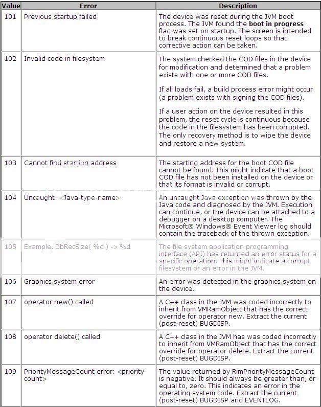

    Đối với tín đồ BB ,việc UP ROM và cài đặt phần mềm thì hầu như ai sử dụng BB cũng có thể làm được nhưng đối với 1 số trường hợp khi up ROM, khi cài đặt phần mềm mới hoặc bỗng dưng con BB yêu dấu hiện lên màn hình trắng kèm theo dòng chữ “ ERROR CODE xxx “ mà ACE chúng ta không biết lỗi đó là lỗi gì và xử lí ra sao. Chính vì vậy mình xin được gởi đến ACE bảng tổng hợp các thông báo lỗi thường gặp trên BB và ý nghĩa của nó để khi bị lỗi ACE biết được máy mình bị lỗi gì và trong một số trường hợp cụ thể, chúng ta có thể tự khắc phục nếu có kinh nghiệm hoặc được hướng dẫn, nếu phải gặp thợ cũng không phải bị vẽ vời nhiều.
    300-303 Bad load
    Run Application Loader to reload the operating system and applications onto the handheld.

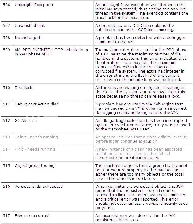

    507 No applications on handheld
    You receive one of the following errors on your BlackBerry device while using Application Loader to install device software:
    Device Error 505
    Device Error 507
    Both errors indicate that no applications are loaded on the BlackBerry device.
    * Cause 1
    During the Application Loader process, the existing applications on the BlackBerry device were erased, but Application Loader failed to load the new applications.
    Resolution
    Complete the following steps:
    1、Verify that device software is installed on your computer.
    2、 If your BlackBerry device is connected to a laptop in a docking station, disconnect the laptop from the docking station and connect the device directly to the laptop.
    3、If a third-party program (e.g. virus scanner) is using the same COM port as BlackBerry Desktop Manager, close the third-party application to free the COM port.
    4、If you are using a USB adapter to connect your BlackBerry device to a serial port on your computer, temporarily connect your device to a computer with a USB port.
    5、In Desktop Manager, double-click Application Loader.
    6、Use Application Loader to install the device software.
    * Cause 2
    You erased all the data and applications on your BlackBerry device by typing an incorrect password ten times in Application Loader.
    Resolution
    1、In Desktop Manager, double-click Application Loader.
    2、Use Application Loader to install the device software
