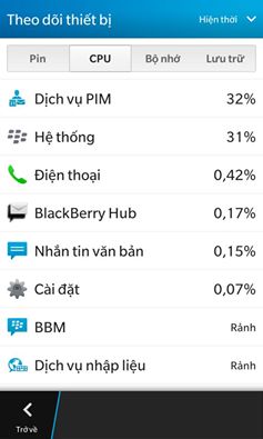

    Mọi người cho mình hỏi chỗ "Theo dõi thiết bị Pin" nó ghi "Dịch Vụ PIM" là dịch vụ gì mà nó tốn bin hơn cả "Hệ Thống" thế các bác?
  6. ducnguyen3003
    ducnguyen3003
    16/10/14
    Hình chụp lúc ko dùng ứng dụng gì cả @@
