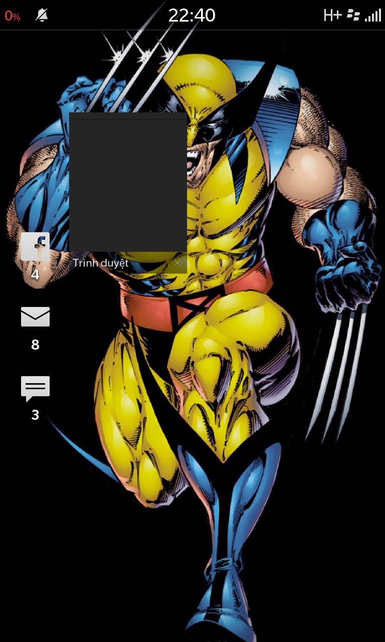

    E đang áp dụng cách 1 đây bác ạ. Biết thế chả làm cho xong, cứ 0% mà xài cả ngày chả sao ghét mỗi cái đèn LED cứ nháy nháy..

    :D mềnh cũng vậy, gần 1h đêm rồi pin 0% chơi cố game mà nó mãi ko hết, thế là mở nhạc chơi game bất hết các kết nối lên... được 30' thì e nó out :)
