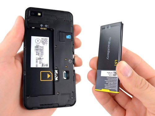

    Các bác cho e hỏi
    Các bác cho e hỏi tí.e vừa dùng z10 đc 2 hôm.pin xuống đến 70% thì e thấy bt rồi 50% thì máy hiệnpin có dấu đỏ rồi tự sâp.cắm sạc lên thì pin:2AC0F3A2 hiện 50% rồi sạc tiếp.e khó chịu lẵm.đa thử làm theo cách gói pin:2AC0F3A2 rồi cho vào tủ lạnh 1 tiếng nhưng vẫn ko ăn thuà.ma theo cách dùng kiệt thì máy e cứ 50% là sập rồi nên e ko biết phải làm thế nào. Các bác giúp e vs

    May mjh cung vua bi bin con 30% da sap. Chua co cach giai quyet

    29
    Pin báo 50% mình bỏ pin ra cho vào tủ đá 2h sau bỏ ngoài 2h. Sau đó sặc đầy dùng pin sụt nhanh đến 0% mình nghe nhạc, wifi, độ sáng 100% mà đc 1h30' vẫn chưa thấy sập nguồn. Hjxx

    Trc e cũg bị pin ảo sập nguồn giữa chừng. Thử c2 ngâm tủ lạnh ok ngon rồi. Time sau sụt kinh khủng, đi bh kêu bị lỗi dòg. Đổi cho quả khác. Bjờ qủa này đc 1 tháng lại bị thử c2 ko đc.

    e làm theo cả 2 cách là c1 và c2 giờ đã thành công

    e bị sập nguồn ở 74% :(( (thời gian sử dụng vẫn gần như bth, chỉ là % pin xuống rất chậm và mình ko biết nó còn bao nhiêu)

    ban ko can fai doi lai dau, chi can reset hoac thao pin ra roi lap lai, cam sac lai se bao 100% thoi.

    Pin ảo thì thay pin có hết không các bác
