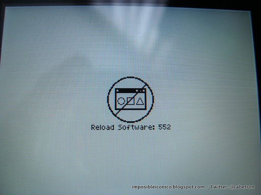

    Nuked (Rebooting) or Bricked là gì?
    Một máy BB bị Nuked or Bricked ở đây bạn có thể hiểu là máy sau khi khởi động lên máy không vào được màn hình chính, mà xuất hiện màn hình sáng trắng , ở giữa có 1 hình gạch chéo và có dòng chữ “Reload Software,reset,…”, sao đó máy lại khởi động lại, và cứ thế lặp đi lặp lại. Vậy điều cần làm khi máy đang ở tình trạng này là gì? Có thể bài viết này sẽ có điều gì đó hữu ích dành cho bạn.

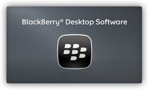

    • · BlackBerry Desktop Software for Mac (BDM) Download here. Or Đây
    • · Cáp USB micro or mini
    2.Các bước thực hiện:
    a. Bước 1: Bạn cài đặt BDM đã tải về vào MAC Hướng dẫn cài.​

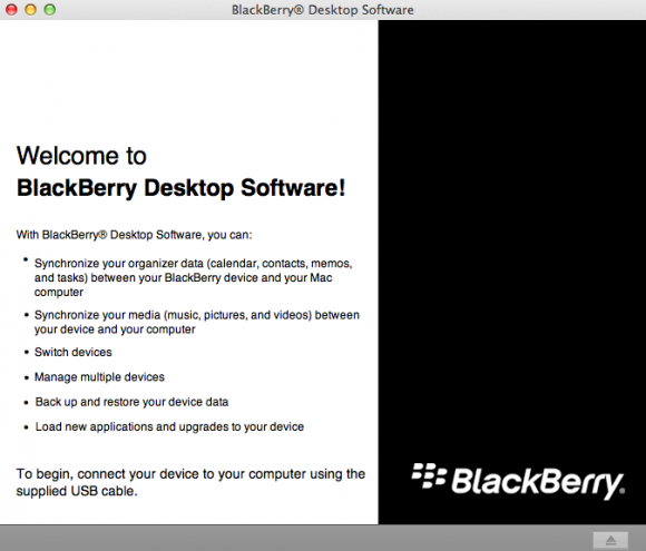

    b. Bước 2: Mở chương trình BDM đã cài lúc nãy lên, lần đầu tiên chạy BDM sẽ xuất hiên một cửa sổ như hình.​

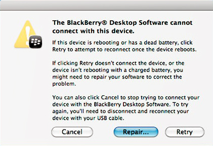

    c. Bước 3: Bạn tháo Pin trên BB ra và kết nối cáp usb với MAC của bạn, BB sẽ không kết nối khi bị Nuked, và sẽ xuất hiện một cửa sổ như hình bên dưới.​
    d. Bước 4: Tiếp theo là bạn Click nút “Repair…” và BDM sẽ tự động sửa lỗi Nuked​
