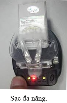

Em xài Bold 9000 Vodafone & nghe nhiều người nói về lỗi chết nguồn của dòng này nên trước đó cũng có tìm hiểu chút ít về các vấn đề liên quan (không biết có hữu ích cho bác không). Lỗi không nhận pin là hiện tượng máy xuất hiện các biểu tượng lạ như dấu gạch chéo, dấu hỏi ở vị trí hiển thị pin khi kết nối pin vào máy; khi đó máy sẽ không thể hoạt động bình thường hoặc không thể sạc pin. Lỗi này do 2 nguyên nhân chính là: - Pin hư (pin hết tuổi thọ hoặc pin kiệt do còn dưới 10% mới sạc): bác thử rút pin ra rồi dùng sạc đa năng (sạc kẹp: tầm khoảng 30.000đ) để 'kích' pin (thời gian khoảng 30 phút đảm bảo lượng pin đủ để khởi đông máy, khoảng 30% pin). Sau đó, bác lấy pin lắp lại vào máy chờ khởi động và cắm sạc bình thường (mà dùng đúng cục sạc dành cho Bold 9000 bác nhé). Có thể lúc đầu trên màn hình vẫn hiện dấu pin gạch chéo, bác cứ kiên nhẫn đợi khoảng 30' sau, khả năng là pin sẽ phục hồi & khởi động vào được OS. - Lỗi trên mainboard (thường do sạc qua đêm): cái này thì mang ra tiệm thôi bác nhưng nghe dân tình bảo là nếu dính lỗi trên bảng mạch thì có sửa về dùng cũng không bền.
