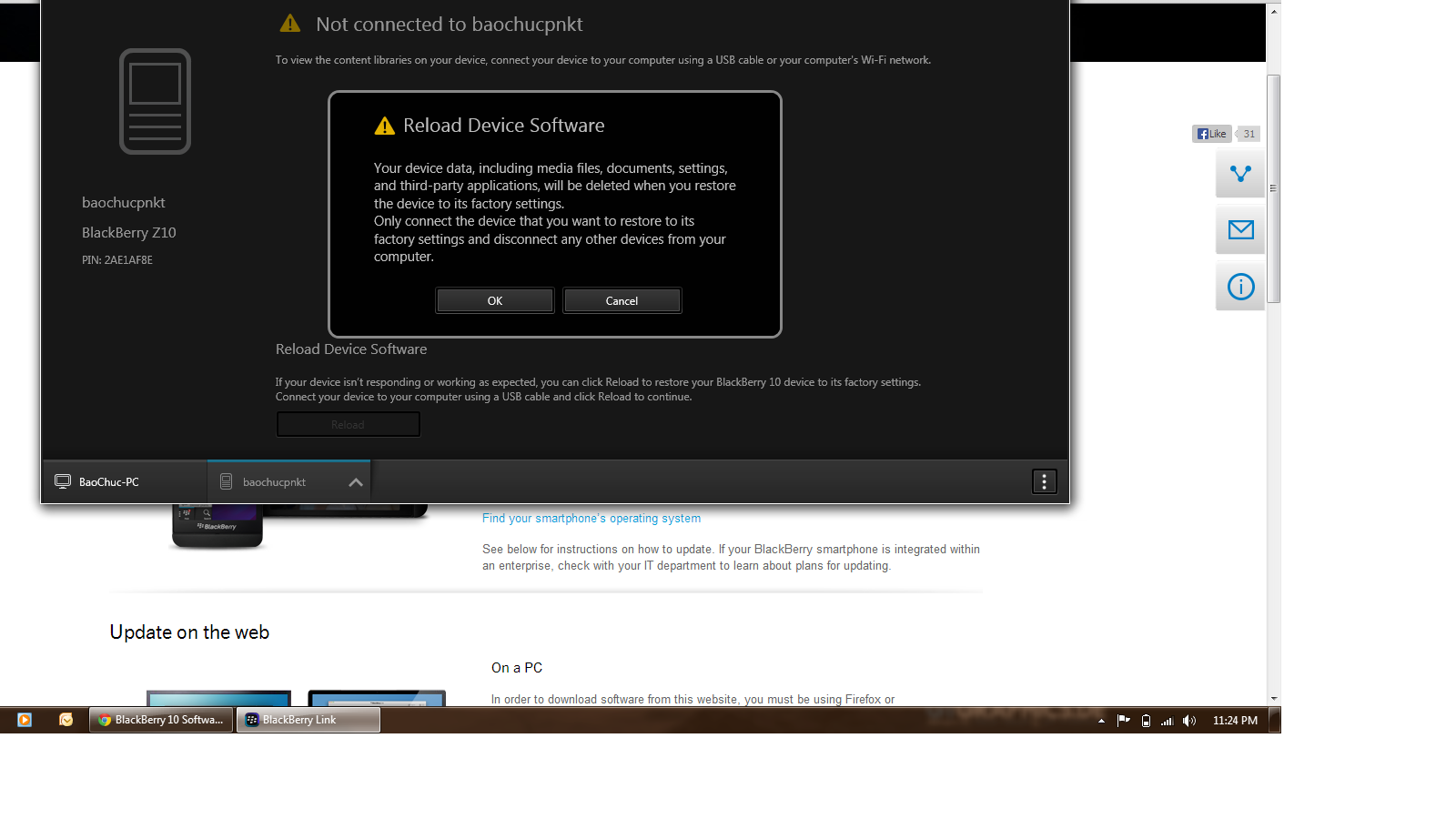

Blackberry z10 không kết nối được với lap ai giúp em với
Thảo luận trong 'Hỏi Đáp - Chia Sẻ Kinh Nghiệm Sử Dụng' bắt đầu bởi baochuc, 8/9/13.
  1. em bị như thế này nè

    Thử xoá BBlink cài lại xem bạn ơi.

    minh xoá xong cắm cáp thì thấy đt hiện xog cài bblink xong thì lại mất.điện thoại không có kết nối đước bblink luôn
