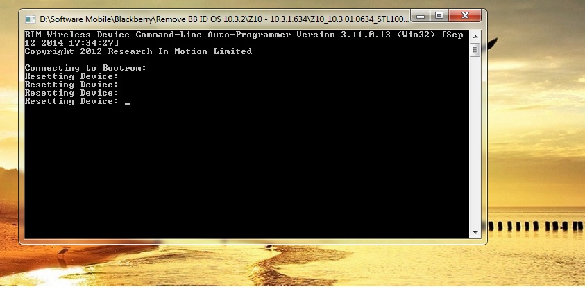

  1. Nhờ ae giúp đỡ!
    Mình có 1 em Z10 STL 100-1 bị dính BB ID, mình đã Wipe và hiện giờ em nó đang mắc ở bước đăng nhập BB ID.
    Mình dùng Autoload của nhiều OS và làm theo HD của ae DD nhưng Autoload tháo pin thì dừng ngay Connect Bootrom, còn gắn pin vào thì Autoload cứ reset máy liên tục. Rất mong ae giúp đỡ, hướng dẫn cho mình cách khắc phục với ạ.

    Đã up bản 634 Autoload reset máy 2 lần xong thì đèn led màu xanh nhấp nháy. Có khi nào bị cục pin ko vậy bạn.
  7. trinhtienqtri
    trinhtienqtri
    8/9/14
    Autoload nó bị ntn bạn ah. Cái này mình bỏ pin, còn ko bỏ pin là nó đứng yên ngay dòng Connecting to Bootrom.
