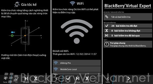

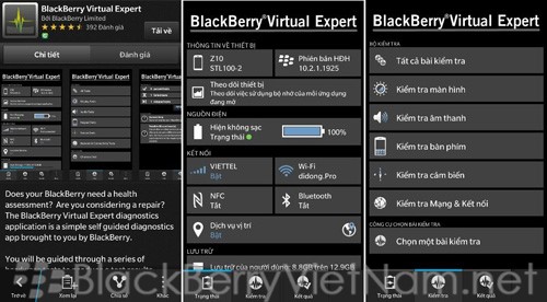

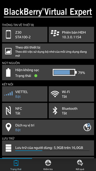

    Bạn mới mua một chiếc BlackBerry và bạn muốn kiểm tra xem điện thoại bạn mới mua có vấn đề gì không? Thông thường bạn phải đi vào từng chức năng trên điện thoại để kiểm tra nhưng với ứng dụng BlackBerry Virtual Expert (BBVE), bạn sẽ có một công cụ kiểm tra lỗi máy một cách thật chuyên nghiệp, ứng dụng này cung cấp cho bạn một danh sách các chuẩn đoán về phần cứng để xác minh các vấn đề gây ra với thiết bị của bạn thật khách quan.
    Bạn sẽ được hướng dẫn qua một loạt các cuộc kiểm tra cho từng khâu để bạn thực hiện thao tác dễ dàng hơn và tạo ra một bảng tóm tắt kết quả sau khi đã kiểm tra: Hiển thị, Âm thanh, màn hình..... và các phím bấm.
    Tùy theo sản phẩm sẽ có từ 25 đến 32 bước test để bạn không phải bỏ qua một lỗi nhỏ nào của chiếc điện thoại. Và mỗi sản phẩm sẽ có những bước test giống và khác nhau, chẳng hạn Passport sẽ được test thêm chức năng bàn phím cảm ứng, Classic sẽ có thêm chức năng test phím điều hướng và trackpad.

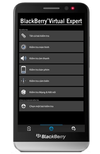

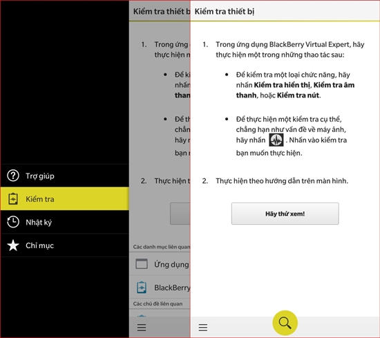

    Giờ này trên hệ điều hành 10.3.1 thì người dùng dễ dàng kiểm tra chức năng bằng thao tác đơn giản đó là: từ màn hình chính nhấp vào Trợ Giúp (Help) > Nhấp vào biểu tượng '3 gạch' bên trái màn hình > Kiểm tra (Test) > Hãy thử xem (Try this now) là bạn có thể vào ứng dụng để kiểm tra tất cả các chức năng hoặc bạn có thể tùy chỉnh kiểm tra theo từng chức năng bạn chọn. Hoặc bạn có thể tải ứng dụng trực tiếp trên BlackBerry World để kiểm tra chức năng cho mình với từ khóa 'BBVE'

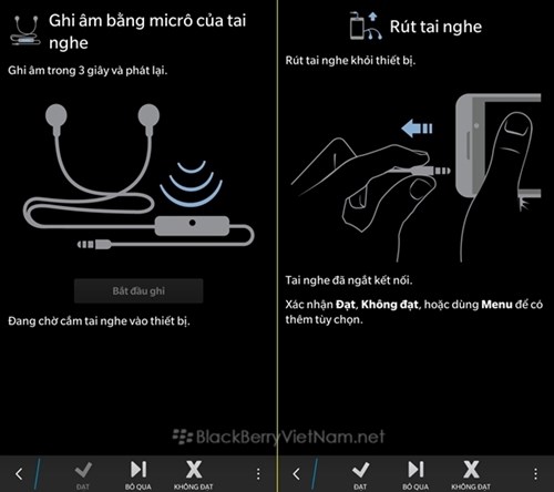

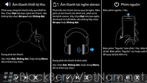

    Test micro của tai nghe.
    Sau mỗi bước, ứng dụng sẽ cho bạn biết kết quả của thử nghiệm (PASS hay FAIL), bạn có thể ngay lập tức phát hiện ra vấn đề mà chiếc BB10 của mình đang gặp phải (nếu có).
    Người dùng có thể bỏ qua 1 bước bất kỳ trong suốt quá trình để tiếp tục các bài kiểm tra còn lại. (SKIP)

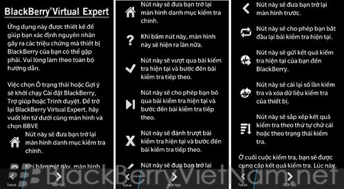

    Hướng dẫn sử dụng ban đầu khá đơn giản
    Đơn giản đến từng chi tiết

    BlackBerry Virtual Expert (BBVE) là một ứng dụng native do chính BlackBerry phát triển trên cả BBOS và BB10, dùng để test toàn bộ các tính năng cho điện thoại BlackBerry. Bạn có thể tham khảo thêm các hình ảnh ứng dụng và cách test qua bài viết giới thiệu trước đây của anh nguyenphong tại đây . Ứng dụng này đặc biệt hữu ích khi bạn cần test 1 chiếc điện thoại mới hoặc khi bạn có nhu cầu mua lại 1 chiếc điện thoại đã qua sử dụng, bạn lo ngại vì không biết chiếc điện thoại bạn vừa mua có thật sự bị lỗi nào đó không, BBVE sẽ đưa ra tất cả các bài test sau đây để giúp bạn xác minh các vấn đề trên điện thoại của bạn một cách khách quan nhất:​

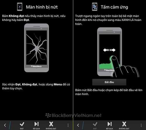

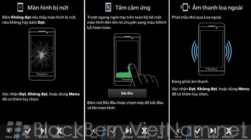

    Test màn hình

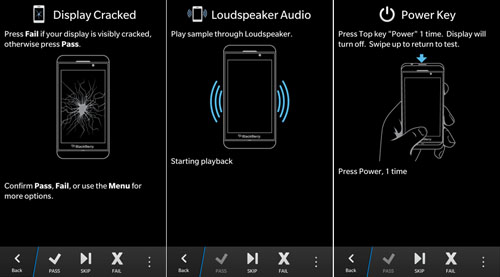

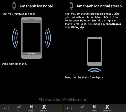

    Test loa ngoài

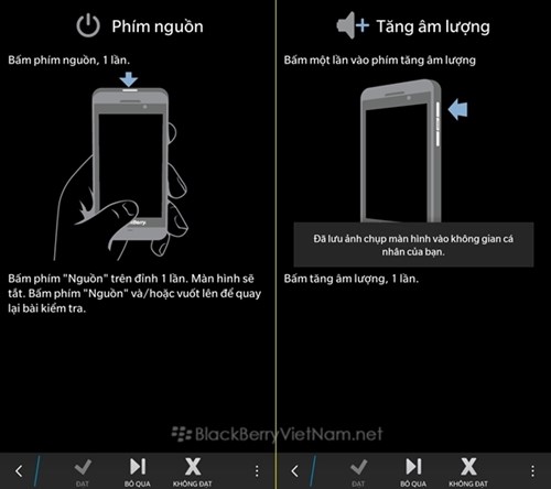

    Test các nút cứng chức năng.

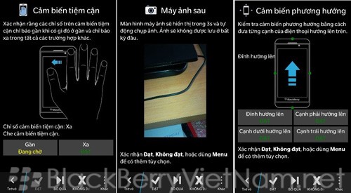

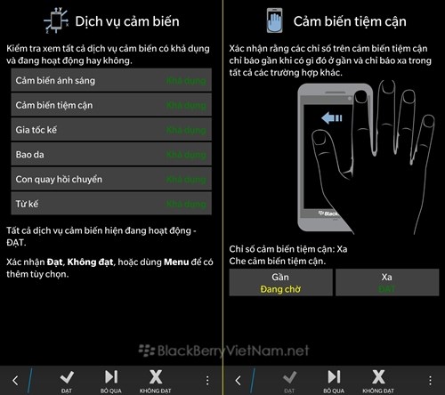

    Test cảm biến và tiệm cận.

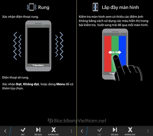

    Test rung và điểm chết.

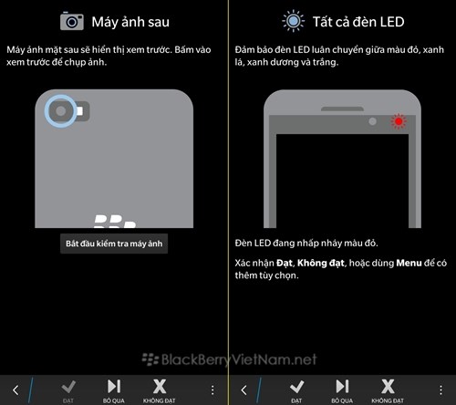

    Test máy ảnh và đèn led.

    Cái phần test màn hình có thêm 2 màu đen và trắng thay vì 3 màu RGB như trước, dễ thấy điểm chết hơn.
