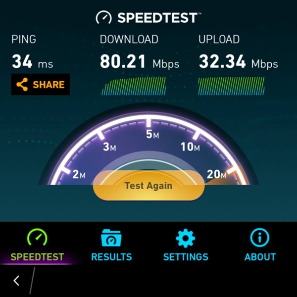

    Hôm trước mình có đến 80 Nguyễn Du test 4G thì đo được tốc độ download bằng speedtest là 80Mbps. Lên gsmarena.com thì không thấy thông tin máy này hỗ trợ CAT bao nhiêu. Bác nào rành thì cho mình biết nhé. Tks

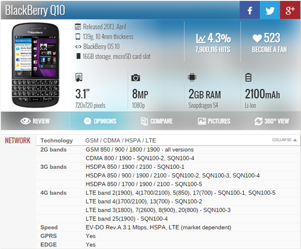

    Em mới tìm được cái này. Hy vọng bổ xung tý thông tin cho các bác. [emoji28]

    Mình đo tốc độ 4G của Vinaphone thì được 80Mbps nên k biết là CAT3 hay CAT4.

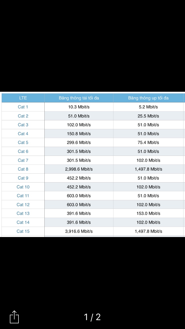

    em xin phép đào mộ 1 phát, là Q10 chỉ hỗ trợ cat 3, tiếp theo em passport là cat 4 =)) (dù có 1 số thông tin như list LTE Advanced trên wikipedia ghi max bandwidth của pp là 300 nhưng thông tin này lại không chính xác)
