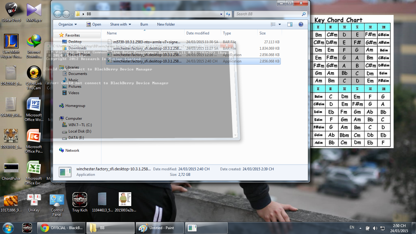

  1. các bác cho em hỏi với. em down 2 file debricl và radios về rồi. Nhưng khi cho vào sachesi để tạo ra file autoloader thì lúc xong cái file exe đó không sử dụng được :(. Lúc cắm máy định up trực tiếp qua sachesi thì lại không nhận máy :(. Có bác nào biết tại sao không giúp em với ạ. E dùng z10 stl 100 -1
  2. Nông Dân Love It Your Way !
    bạn tải bằng idm thì phải đổi đuôi zip sau khi tải về bằng đuôi .BAR mới tạo đc autoload bạn nhé !
  3. Em tải trực tiếp bằng cách nhấn vào link ở #1 ạ :(. 2 file của e tải về đều đuôi bar hết. lúc chạy file exe thì bị lỗi như thế này ạ . Bác xem hộ em với :(
  4. Nông Dân Love It Your Way !
    file autoload bạn tạo bị lỗi rồi bạn afh, bạn tải file này về và nâng cấp nhé https://drive.bitcasa.com/send/6tMM...4LSbyTrYvYFtT1WQ/?file=zE7ONsfrS42oWl6FHAxgyA

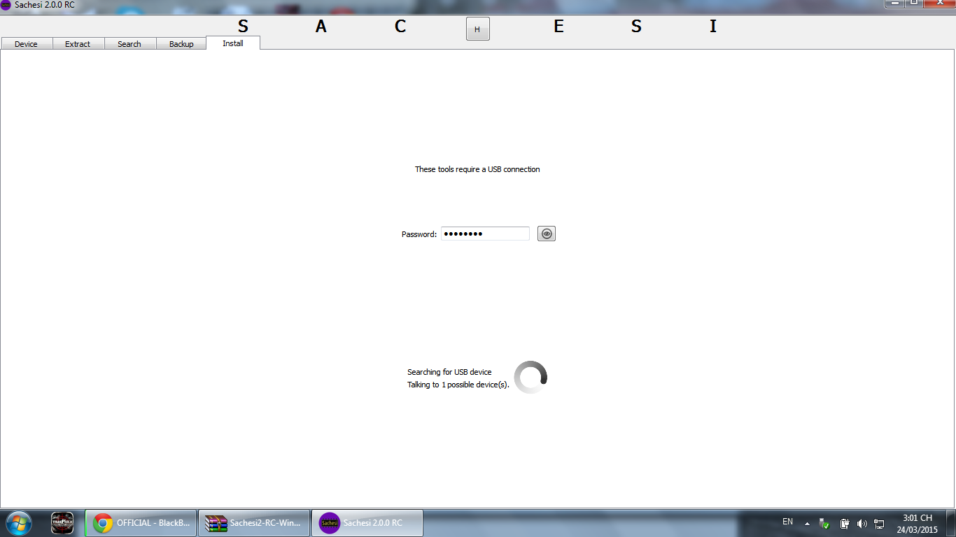

  5. cảm ơn bác. Vậy bác cho em hỏi với. Khi em cắm máy vào máy tính và kết nối với sachesi thì không kết nối được. Bác cho em hỏi lỗi này giải quyết như nào ạ. Em để gần 1h đồng hồ mà vẫn mãi như thế này ạ :<
  6. Nông Dân Love It Your Way !
    máy bạn bị lỗi cắm điện thoại nhiều quá driver bị lỗi rồi bạn afh, nếu bạn cắm máy mà bblink không nhận ra thiết bị hoặc không thấy hiển thị bộ nhớ trong là máy tính bạn có vấn để về driver của Blackberry và Sachesi cũng không ngoại lệ, bạn tham khảo bài viết này xem sao nha http://blackberryvietnam.net/thread...ng-nhan-bo-nho-trong-cua-bb10-playbook.33976/
