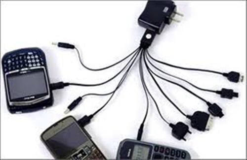

    Việc sử dụng điện thoại thường xuyên, liên tục nên khó tránh khỏi việc hết pin ở những trường hợp khẩn cấp. Vì không phải lúc nào bạn cũng có thể hoặc nhớ kè kè một cục sạc pin bên người hoặc, đặc biệt là thời đại của smarphone thịnh hành, rất nhanh hết pin. Thế nên việc lấy đại một cái sạc của điện thoại khác, miễn là có cùng chân sạc kết nối là được. Có người thấy nhanh, người than chậm, người thì bình thường. Vậy, việc sử dụng sạc pin loại khác có làm máy "bị chết" không?
    Mình cũng do trường hợp bị mất cục sạc, mà lại là loại điện thoại mới ra nên kiếm chân sạc cũ để mua lại rất khó, hơn nữa vào những trung tâm bảo hành mua lại thì toàn giá trên trời. Hiện nay thấy các chân sạc smartphone đa số là cổng microUSB nên thử vài chân sạc thấy điện vào là mình dùng luôn. Thấy thời gian sạc nhanh hơn, cũng hơi lo ngại không biết có vấn đề gì không. Lên trên mạng tìm thông tin thì đủ các ý kiến trái chiều:

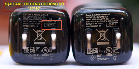

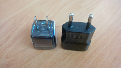

    Cách phân biệt sạc tốt.
    • Củ sạc cắm vào ổ cắm để lâu ko nóng, khi sạc có nóng, nhg ko quá nóng, chỉ tầm 40-45 độ C.
    • 2 chân sạc ko thẳng, không song song với nhau, có 1 canh hơi nghiêng vào chân còn lại
    • Ngoài ra còn 1 vài điểm khác khó nhận biết hơn: chất nhựa, dây sạc, độ nặng củ sạc
