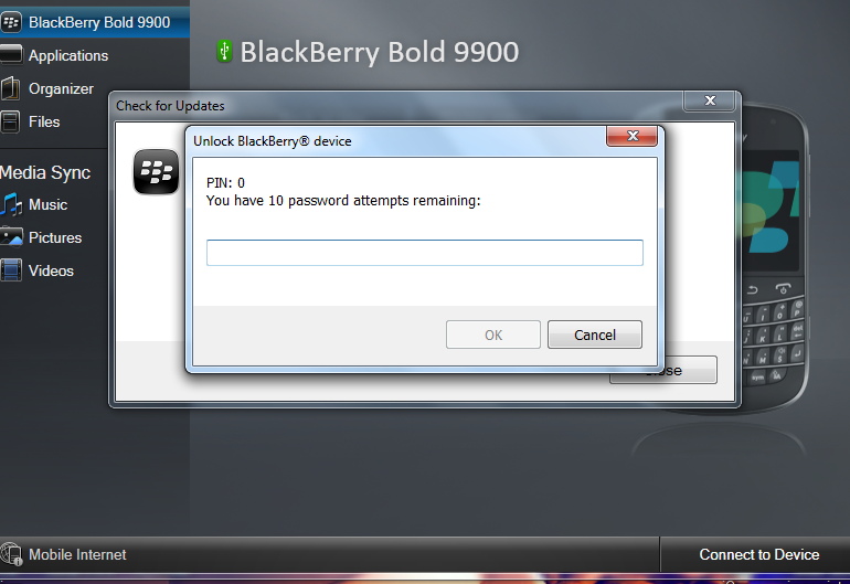

  1. Tình hình là em có một em BB9900 chả biết nhà mạng nào.
    Có pin hay không thì vẫn nháy đèn đỏ.
    Kết nối PC vào BDM thì bắt update nhưng ko thấy mã pin mà chỉ bắt nhập pass và hiện nên như ảnh em đính kèm. Bác nào rành giúp em xem nó bị gì ạ. Liệu có chết rồi ko? Untitled111.png

    bác tìm bản ROM 7.1.0.912 để load vào điện thoại là sử dụng bình thường nhé :)

    Thank bác nhưng bác ơi nó có nhận mã pin đâu ạ. Vào BDM bắt update trước khi update bắt nhập pass như trên.
    E down rom bản 7.1.01098 về load lên cũng bắt nhập pass. ko thèm nhận mã PIN
    Đèn thì nháy 1 0 1111 e nghi do ic flash rom
  4. Nông Dân
    híc e nghĩ là bác mới lấy máy có pass nên cần wipe mới ok, nếu nháy đèn đỏ như thế thì bệnh nan y rồi :(
    47 101111 Flash Write Failure (*Tip: try replacing flash)
    Mã chớp đèn đỏ ở các dòng máy BlackBerry, thay thế Flash mới được :(

    Con BB này e xin đc, chỉ khi nào update rom thì nó mới nháy đèn.
    giờ nếu thay flash dùng có tốt ko bác. chi phí ra sao ạ.
    E chưa sử dụng BB mới chỉ được cầm xem thôi :v
  6. Nông Dân
    híc thay thế flash thì 50/50. bạn kiếm ai bán main ấy, chừng 5-600k thôi nhưng main không đụng chạm gì hay hơn. bạn đóng flash lại cũng hên xui nhưng vẫn phải trả tiền chừng 300-500k tùy chỗ họ đóng hay là ko. bạn thử lên nhattao rao tìm main 9900 xem :)

    thank bác. max vậy chắc e tích tiền mua con mới :v
