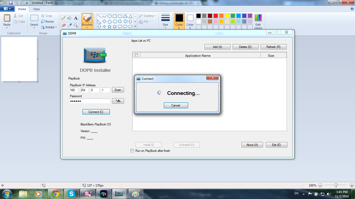

  1. Mình mới up lên 10.3.1.1016 sau khi up lên mình ko thể connect đc với DDBP để cài các úp dụng .bar kết nối nó toàn cứ connect treo 30 phút k tài nào connect đc...
    có bác nào bị như vậy không bảo e cách vs?

    mình đã reset máy cũng k đc bác à,.....để các cao nhân xem xét xem sao :(

    đây ảnh là chụp của em nó

    bjo nó lại báo lỗi net :((

    em đã làm theo sếp bảo nhưng k đc sếp à....em nghĩ cái này do may tính ....tại mỗi lần em mở DDBP là nó hiện ra lỗi này....sếp xem giúp em vs
