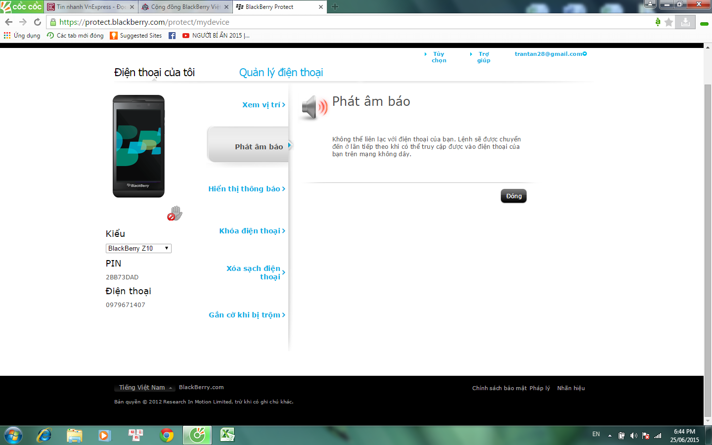

    upload_2015-6-25_18-47-35.png upload_2015-6-25_18-47-35.png sao vẫn chưa sd được protect nhỉ?

    Khi sử dụng mình cảm nhận chức năng Protect On/Off vẫn chưa được trơn tru, bạn chịu khó tắt mở lại, và khởi động máy lại xem sao nhé!
