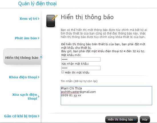

    Khi mất máy các bạn vào đây protect.blackberry.com kích hoạt thông báo & mật khẩu cho BB của mình (nếu máy chưa cài pass trong quá trình sử dụng), nếu có pass rồi chỉ cần kích hoạt thông báo trên màn hình (có thể là số điện thoại, nếu là người tốt sẽ thấy gọi cho bạn)

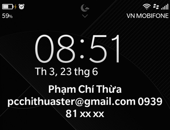

    Thông tin mình khóa máy là như vậy, Nhấn nút hiển thị thông báo và đợi một chút trang web tìm BB của bạn, khi thành công máy sẽ khóa với pass đó và thông báo trên màn hình như đã ghi:

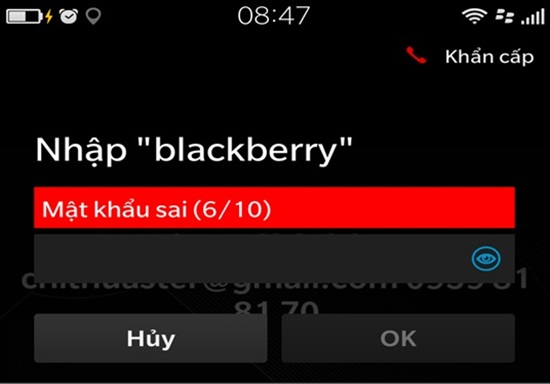

    Nếu người dùng cố tình đăng nhập để sử dụng máy bạn
    Nhập sai 10 lần pass, máy sẽ tự Wipe lại, xóa sạch dữ liệu.
    Tưởng sử dụng được nhưng bạn an tâm :D
    BB thông minh của bạn cũng sẽ bắt phải xác nhận ID, PASS chính xác, không thì cũng chỉ nhìn em nó mà chách lưỡi thôi :D

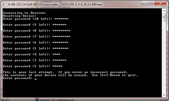

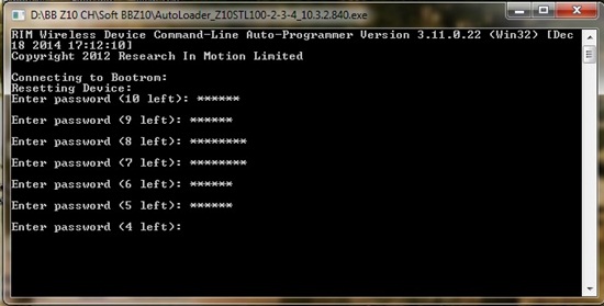

    Tôi dùng File Autoload để UP ROM lại để tìm cách sử dụng được máy này
    Và chú Dế của bạn cũng bắt nhập đúng mật khẩu trước khi muốn làm gì đó và chỉ được 10 lần, ở đây mình cố tình nhập sai và đến lần thứ 10 chuyện gì xảy ra?
    Bạn phải nhập pass đúng, hoặc bạn phải thoát ứng dụng Autoload không thì BB sẽ xóa dữ liệu trên máy

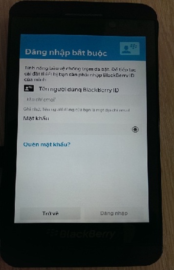

    Tôi tiếp tục nhập sai và kết quả máy tự Wipe lại, chắc bạn hiểu máy Wipe thì chẳng làm ăn gì được rồi đúng không (đã nói ở trên), cuối cùng cũng phải tới bước xác nhận BB ID :> Potay.
    Nhưng lạ thay tôi chạy Autoload lại và nhấn phím nguồn tắt máy đi, khởi động lại thì Autoload đã chạy được, một cái ào thế là Up ROM thành công, Tâm trạng buồn khôn nguôi vì lúc này BB Up ROM được rồi mà lại không hỏi pass :( thế là lỗ hõng chà pá, nếu là tên trộm thì mừng ơi là mừng rồi.
    Thông thả Setting em nó.
    Rất là mừng cũng đến giai đoạn phải nhập BB ID kakaka mừng vui không kể
