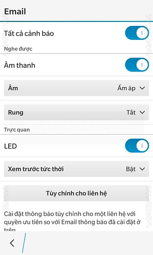

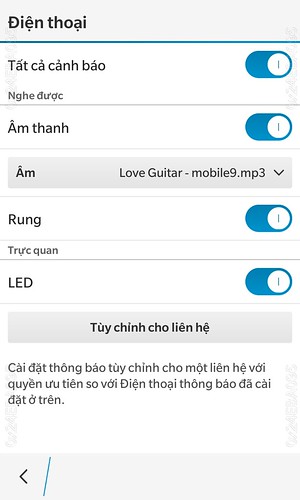

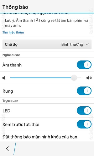

    Chào các bạn, OS 10.3.0.269 chỉ mới beta nhưng làm cho chúng ta điên đảo từ 1 trời tính năng mới cho tới .... 1 mớ lỗi. Hầu hết mọi người đều chấp nhận sống chung với lũ nhưng nói gì thì nói, bực nhất vẫn là cái lỗi ko set up notification cho các ứng dụng được. bla bla
    Dựa vào kinh nghiệm hơn 50 tháng xài, cài, trộn tùm lum, xếp hình các kiểu với rom của dòng BBOS, mình áp dụng vào với OS10 đó là tìm file bar setting của OS 10.2.1.2141 load vào OS 10.3.0.296. Và hậu quả thật khôn lường máy mình mất sạch tính năng setting mới của bản OS beta này. Tuy nhiên tính năng setup notification các kiểu lại có thể hoạt động tốt.
    [​IMG], [​IMG],
    [​IMG], [​IMG]
