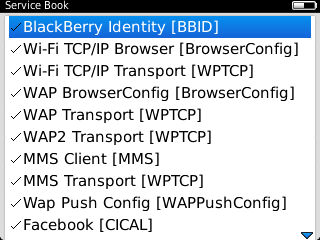

  6. Nông Dân
    bạn vào servicebook trong option xem có mục BIS Client không, nếu ko có thì có thể máy bạn bị mất BIS, bạn vào servicebook chụp hình mình xem cái nha
  7. BlackberryZ
    BlackberryZ
    10/11/14
    75
    ko có bác ợ, h e phải cài lại service book hay do máy e bị khóa BIS vậy bác??
  8. Nông Dân
    bạn thử vào mục host routing table (nằm chung mục với mục servicebook)và nhấp vào chùm dâu chọn register now xem sao, thao tác như vậy xong vào lại servicebook mà không thấy hiện lên BIS Client thì máy bạn có thể bị lock BIS, bạn cần đến cửa hàng để được hỗ trợ bạn nhé. :(
