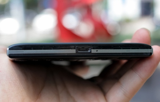

    1. Tự sửa cổng USB
    Giải pháp nhanh, dễ và thành công cao nhất là bạn tự sửa chữa trên phần cứng thực tế của bạn. Vấn đề thường gặp là khi bề mặt kim loại bên trong các cổng sạc USB và microUSB tiếp xúc không tốt hoặc bị lỗi sản xuất, nhất là khi dây cáp sạc hay được rút ra cắm vào liên tục.
    Tất cả những gì bạn cần làm là tắt nguồn điện thoại, tháo pin nếu có thể và sử dụng những công cụ nhỏ kiểu như tăm để bẩy các tab nhỏ bên trong cổng USB trên smartphone lên. Hãy làm cẩn thận và nhẹ nhàng, sau đó lắp lại pin và cắm lại sạc. Đa số các trường hợp sau khi làm như vậy là khắc phục được tình trạng cắm sạc không nhận.

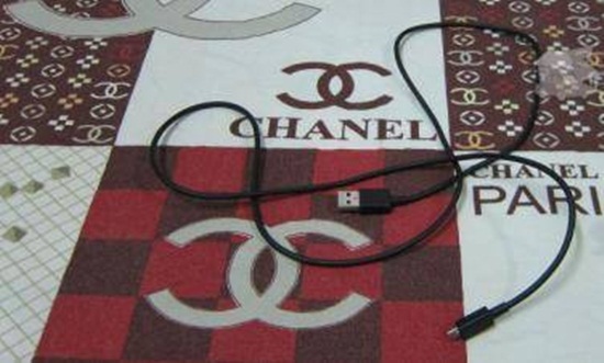

    3- Kiểm tra lại dây cáp
    Phần không bền nhất của bộ sạc chính là dây cáp. Người dùng BlackBerry đặc biệt hay gặp trục trặc với chỗ kết nối giữa dây và củ sạc, những sợi dây cáp mỏng manh rất dễ bị tổn thương với những tác động vật lý và thường xuyên bị uốn cong, vặn xoắn.
    Việc thay thế một dây cáp USB ngẫu nhiên cho điện thoại của bạn là một trải nghiệm không mấy thú vị. Cách dễ nhất để chuẩn đoán dây cáp có bị lỗi hay không là hãy thử nó với các thiết bị củ sạc hay máy tính khác nhau để xem nó hoạt động có chuẩn hay không. Nếu đúng là dây cáp có vấn đề thì đó chính là thời điểm để thay một dây cáp mới.

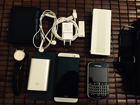

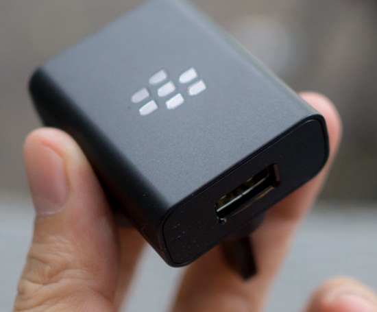

    4- Kiểm tra củ sạc
    Nếu dây cáp không bị làm sao, hãy kiểm tra các củ sạc, đặc biệt là những củ sạc mà dây cáp cắm vào thường xuyên bị rút ra.
    Ngoài ra, hãy đảm bảo sự kết hợp giữa bộ đôi dây cáp và củ sạc đi theo cặp chuẩn khi sạc pin cho các thiết bị khác nhau, vì điều này sẽ giúp bạn xác định được khả năng thiết bị bị lỗi chứ không phải do dây cáp hay củ sạc. Tất nhiên, bạn cũng phải đảm bảo rằng không có vấn đề gì với ổ cắm điện trên tường nữa.

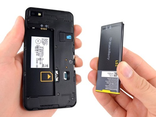

    6- Thay pin
    Pin thường là điểm yếu của điện thoại vì nó sẽ bị chai pin theo năm tháng. Việc thường xuyên sạc và xả pin với cường độ cao sẽ nhanh phải thay pin mới hơn. Nếu pin của bạn đã trở nên kém chỉ sau 6 tháng sử dụng thì nhiều khả năng cục pin bị lỗi, bạn có thể yêu cầu dịch vụ bảo hành thay thế miễn phí nhưng nếu bạn đã dùng được qua 2-3 năm thì có thể pin cũng hết thời hạn tuổi thọ của nó.
    Một số loại pin bị lỗi rất dễ phát hiện, bởi vị nó thường bị phồng lên và hay rò rỉ chất lỏng. Nếu không phát hiện ra điều gì bất thường rõ ràng từ bên thì hãy tháo vỏ thiết bị và kiểm tra cục pin bên trong (tuy nhiên một số thiết bị đặt pin trong khoang kín khiến người dùng phổ thông không kiểm tra được).
    Nếu vỏ điện thoại không thể mở được thì bạn có thể đặt thiết bị úp lưng trên một mặt phẳng và xoay nó. Một cục pin phồng lên sẽ làm biến dạng vỏ, bạn có thể không để ý thấy chỗ phình nhưng khi xoay thì điểm này rất dễ lộ ra. Nếu có nghi ngờ pin bị sưng hoặc rò rỉ, hãy mang ra cửa hàng kiểm tra hoặc thay thế pin zin nhé.

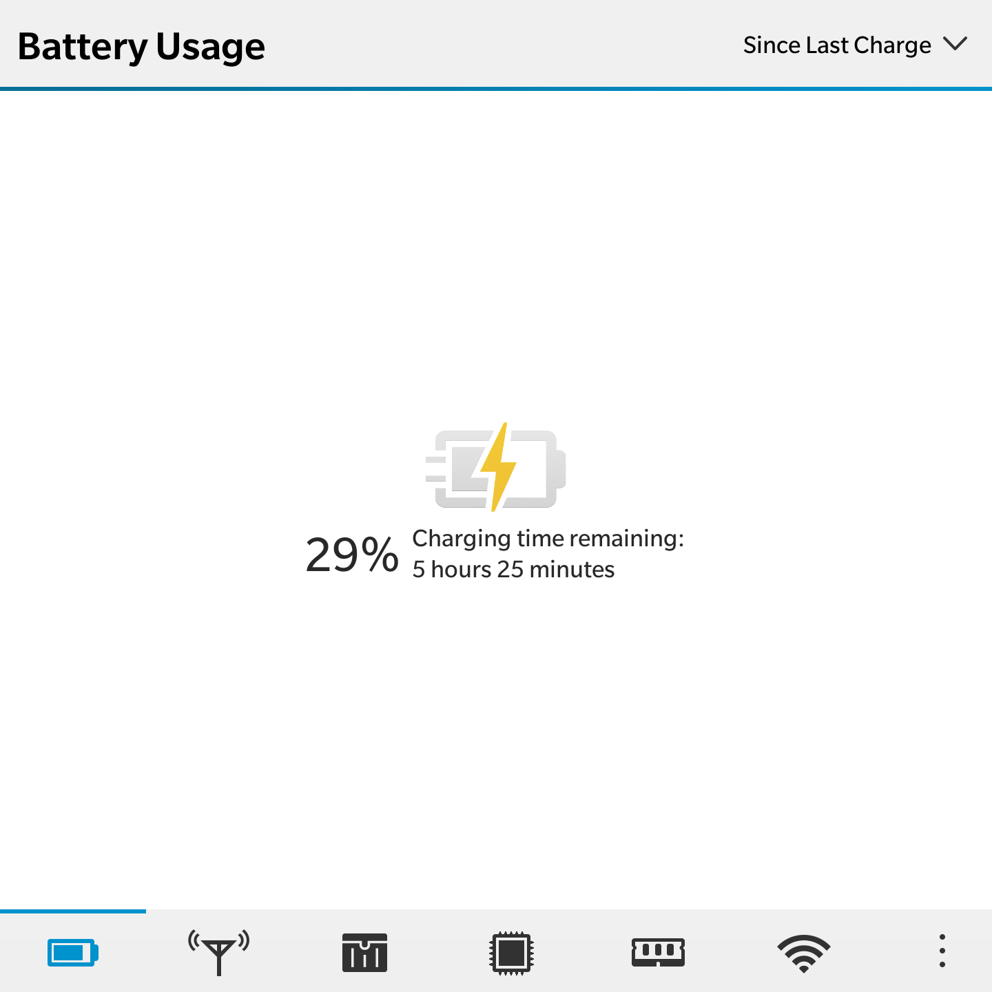

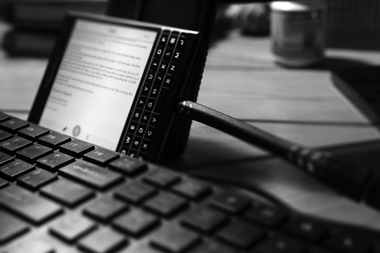

    7- Thay đổi phương thức sạc
    Sạc cắm trực tiếp lên ổ cắm trên tường sẽ sạc nhanh hơn sạc qua PC hay laptop, bởi vì cổng USB của máy tính không cung cấp nhiều năng lượng. Khi sạc qua ổ cắm trên tường có thể sẽ cung cấp gấp đôi năng lượng so với khi sạc qua cổng USB, trong trường hợp sạc nhanh có thể cung cấp gấp 5 lần năng lượng, có nghĩa là thời gian sạc sẽ nhanh hơn nhiều. Vì vậy, nếu điện thoại của bạn sạc chậm khi bạn sạc nó qua kết nối với laptop thì đó là vấn đề do bạn.
    Nếu ổ cắm sạc trên tường không có đủ thông số kỹ thuật để xem có phù hợp với thiết bị của bạn hay không thì một bộ sạc của điện thoại khác có thể sẽ không cung cấp đủ năng lượng cần thiết. Ví dụ, một bộ sạc cho tai nghe Bluetooth sẽ không truyền năng lượng được nhiều như bộ sạc thiết kế riêng cho điện thoại di động.

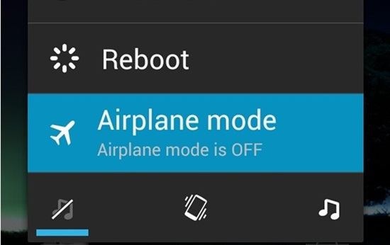

    8- Tắt bớt các ứng dụng tiêu tốn năng lượng khi sạc pin
    Nếu bạn đang sạc pin trong khi bật 100% độ sáng màn hình hay lướt web trên 3G thì các thiết bị sẽ mất nhiều thời gian để sạc hơn nếu bạn tắt màn hình đi và ngắt các kết nối mạng Wi-Fi hay 4G đi.
    Chuyển điện thoại sang chế độ máy bay hoặc tắt thiết bị hoàn toàn khi đang sạc pin sẽ giúp pin được sạc nhanh nhất. Hãy nghĩ thao tác đó như một cơ hội để bạn cho phép thiết bị nghỉ ngơi một chút và giúp điện thoại bạn đỡ bị "chai" pin hơn.
