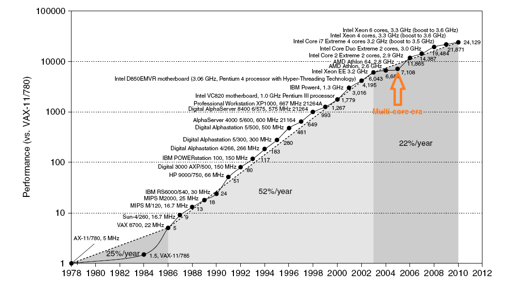

    Mở đầu, chúng ta sẽ nhắc một ít về lịch sử của đa nhân (Multi-core). Đa vi xử lý (Multi-core, Multi-processors) ban đầu được thúc đẩy trên thị trường PCs bởi Intel, bởi vì các quy luật lượng tử, hạt nhân sẽ bị phá vỡ nếu như Intel cứ tiếp tục nâng tần số xung trong các Chip của mình. Thay vào đó, để tăng cường khả năng tính toán thì không thể chỉ dựa vào sức mạnh của một nhân, hiệu suất sẽ được nâng cao nếu sử dụng đa nhân.
    Khi bắt đầu, việc này không khó và cho hiệu suất sử dụng tốt khi xây dựng trên nền tảng hai nhân, một lõi sẽ thực hiện tính toán chuyên sâu, lõi còn lại sẽ thực hiện các việc còn lại. Nhưng, nhiều nhân hơn làm mọi việc trở nên rắc rối. Do đó, hiện nay, phần lớn các phần mềm (game, ứng dụng văn phòng, ứng dụng đa phương tiện, trình duyệt web…) chỉ được xây dựng để dùng cho vi xử lý 2 nhân. Chỉ một số ứng dụng về xử lý hình ảnh, âm thanh chuyên dụng (dễ dàng áp dụng các thuật toán phân chia tính toán) là có thể điều khiển số lượng lớn nhân xử lý.

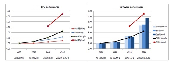

    Trên nền tảng di động, đa nhân thay đổi với tốc độ nhanh hơn từ khi năng lượng trở thành một vấn đề được quan tâm. Các vi xử lý trên di động hiện nay sẽ không thể phá vỡ được bước tường lượng tử (vốn dĩ đã ngăn cản các vi xử lý của PCs và làm cho tần số của chúng dần tới điểm bảo hòa) nhưng tăng tần số xung đồng nghĩa với việc pin sẽ tiêu hao nhanh hơn và đa nhân lại một lần nữa được nhắc đến.
    Nhưng nếu nhìn kỹ vào hai hình trên, một điều có thể dễ dàng nhận ra, tốc độ trên 1 nhân điện thoại vẫn chưa đạt đến điểm bảo hòa và nó vẫn có thể tiếp tục được tăng cường. Điều này hoàn toàn khác với PCs, nơi mà sự bảo hòa trên 1 nhân đã đạt được từ rất lâu. Nhưng, cũng như máy tính, quy mô các phần mềm hiện nay cho hiệu suất xử lý cao nhất ở đơn nhân và thấp hơn khi sử dụng đa nhân.

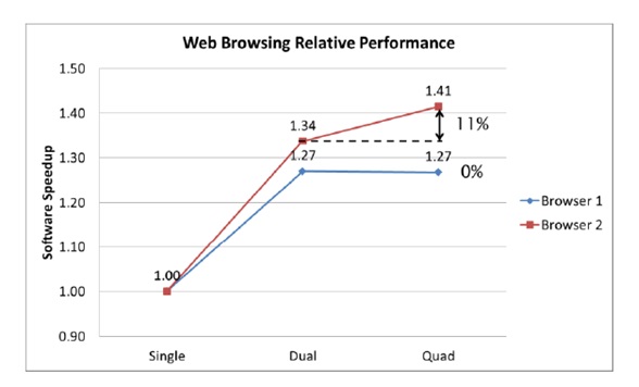

    Một ví dụ khác cho việc này là khi duyệt web (trên nền HTML5), tốc độ xử lý trên thiết bị không quan trọng bằng băng thông của nhà mạng (đây là điều hiển nhiên nếu các máy tính bảng dùng 3G sẽ nhanh hơn máy tính cá nhân dùng mạng Dial-up). Tuy nhiên, nhìn vào hình trên, dễ dàng nhận thấy 2 nhân sẽ cải thiện 30% tốc độ so với 1 nhân trong khi 4 nhân chỉ tăng thêm 11% so với 2 nhân.

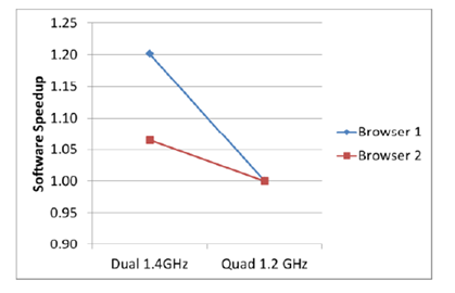

    Và một lần nữa, người ta thấy rằng hiệu năng của 1.4GHz Dual-core hơn hẳn 1.2GHz Quad-core. Điều này đã được nghiên cứu, chứng minh trong tất cả các công trình của ST Microelectronic-Ericsson. Hoàn toàn không có lợi khi chuyển từ 2 nhân sang 4 nhân. Và sự thật là 2 nhân với tốc độ hơn 15-20% sẽ luôn vượt 4 nhân.Ý nghĩa của việc này là nâng cao tần số của vi xử lý ở cùng một mức tiêu thụ năng lượng quan trọng hơn là việc cứ tăng số nhân (nhiều hơn 2).
