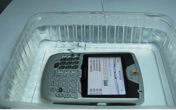

    Có nhiều tình huống có thể xảy ra như con trẻ ném di động xuống hồ bơi hay bạn vô tình rớt cà phê vào điện thoại hay đi mưa bị dính nước hay quên lấy di động trong túi quần khi đưa vào máy giặt. Điện thoại mua không rẻ, không làm như thế này thì chúng hư đi phí lắm.
