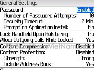

    2. Đặt mật khẩu: Options > Sercurity Options > General Settings > Track-Wheel (tương tự phím Menu) Change Options > Enable

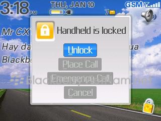

    1. Thiết lập thông tin cá nhân: Menu > Options > Owner
    2. Cài đặt mật khẩu: Menu > Options > Password > Enable

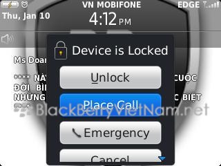

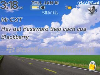

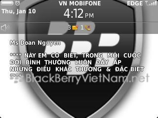

    ** Hệ điều hành - OS 6.0+

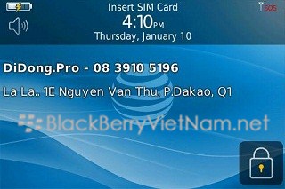

    1. Cài đặt thông tin cá nhân: Options > Display > Message on Lock Screen

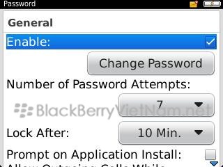

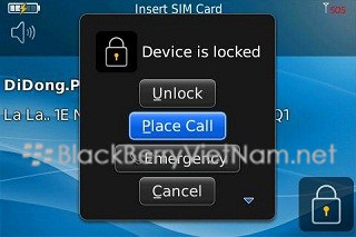

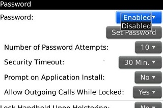

    2. Cài đặt mật khẩu: Options > Sercurity > Password > Enable

    ** Câu hỏi vui: Hỡi các fan BlackBerry, ai trong các bạn có thể đoán chính xác được 3 dòng máy trong tấm ảnh đầu tiên.. La la la :P :P :P

    còn password tối đã là bao nhiêu ký tự vậy bác chủ :D
    nina.bb thích bài này.
  3. nina.bb
    nina.bb
    12/5/11
    916
    773
    La la .. ít nhất 4-5 ký tự (tùy OS), nhiều nhất 32 ký tự đó. :Popo39:

    3 dong máy là 87 , 9100 với 9220 ,không biết có đúng hem bác chủ:D

    Những máy mà có hình chiếc khóa bên cạnh chữ enable thì mình không tắt được mật khẩu, những máy như vậy phải làm sao hả bạn

    Đoán thử : 9320, 8700c (At&T or Cing); 9100 pearl :)
